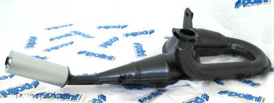

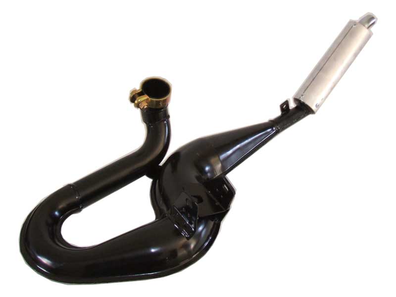

Premettiamo subito che il mio gruppo termico Piaggio 200 3M (66,9) rimarrà invariato, quale di queste espansioni mi consigliate?
Polini...
13,52 KB
...o Simonini?
17,01 KB
Mi hanno detto che la Simonini, oltre a essere più economica è più performante, ma fa più casino e il finale è rivettato e rischia di saltare se fai un pò lo scemo.
Ora: cosa mi consigliate e perchè?
Altra cosa: nel momento in cui le monto devo anche modificare la carburazione, giusto? Montare un getto max maggiorato? E la vite dell'aria? sempre un giro e mezzo fuori?
Attendo consigli!

la simonini è piu pereppppeeeprrpeprpeeeppè!!
la polini è piu poooorpprororprorprorororrorooorrrrprororpppooò!!!

Motore standart....
La SIMONINI e la POLINI si equivalgono, hanno suoni simili e montate sul motore originale donano un allungo maggiore, la coppia sale di un poco rendendo il motore più riposat sopratutto nei lunghi tragitti in quarta marcia...
La SIMONINI io la preferisco...perchè la provai in passato ed era davvero bella!
La montai però su un 210 travasi rapporti ed altro, che faceva esplodere i padelli sito!
Sul motore originale credo sia meglio la polini è un poco più chiusa e si riempie meglio mantenendo la rumorosità e la coppia su limiti di decenza!
però la SIMONINI rimane bella....comunque.

Cosa aggiungere a quanto ha già detto poeta
NIENTE da aggiungere..ha già detto tutto
Inserito il - 31/10/2007 : 19:52:03  Mostra Profilo Invia a vespa_90 un Messaggio Privato
si quoto, la polini secondo me gira più bassa e si addice a dare un attimo più di coppia al motore originale

Perfetto, effettivamente la Polini la preferirei perchè, seppur poco è più silenziosa! Grazie ragazzi! Vi farò sapere!

Parlando per esperienza, sul gt piaggio manterrei la marmitta originale, o al massimo una sito plus, in quanto montando l'espansione perderesti la regolarità di funzionamento che caratterizza il cilindro orignale. La sito plus potrebbe farti guadagnare qualcosa a bassi giri e in velocità, ma nonostante sia simile all'originale, è notevolmente più rumorosa. Forse la soluzione migliore per un 200, che è un po "strozzato" dalla marma originale. Se proprio vuoi montare un'espansione, prendi la simonini, magari cromata, molto più curata ma più rumorosa e rende di più a giri alti. La polini ha verniciatura e materiali veramente scadenti, la reggia finale che si attacca al motore tende a rompersi con le vibrazioni, io ho dovuto farla risaldare. Per il gt originale, tra le due, la polini è migliore, è un po' più piena ai bassi e anche meno rumorosa. Ma detto sinceramente, le espansioni serie per le largeframe sono la JL right hand, le Scorpion, le SIP Performance, le RZ ecc......Polini e simonini sono "soldi buttati" a mio parere, parola di uno che le possiede tuttora entrambe, visto che non posso permettermi le marmitte che ho elencato prima, che costano tutte sui 300 euro. Ma avendo un motore "decente" (177 polini, travasi raccordati, 24/24, albero anticipato e rinforzato, primaria allungata polini a denti dritti), prima o poi riuscirò a mettere le mani su una di quelle serie . Spero di esserti stato utile.
