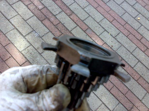

L'ingranaggio quadruplo di accoppiamento moto frizione cambio (albero di natale) si è appunto rotto per colpa del parastrappi non revisionato (santa FAQ la mia sul parastrappi!), il solito lavoro fatto male, del solito meccanico, del solito proprietario di vepsa che al solito, ha risparmiato!

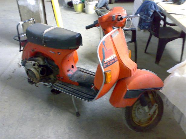

Guarda, nn riesco a mettere un'immagine della mia Vespa quando era ancora montata, altrimenti ti renderesti conto che ha proprio bisogno del carrozziere!!! E non sono un perfezionista sull'estetica, ma essere preso per straccione....

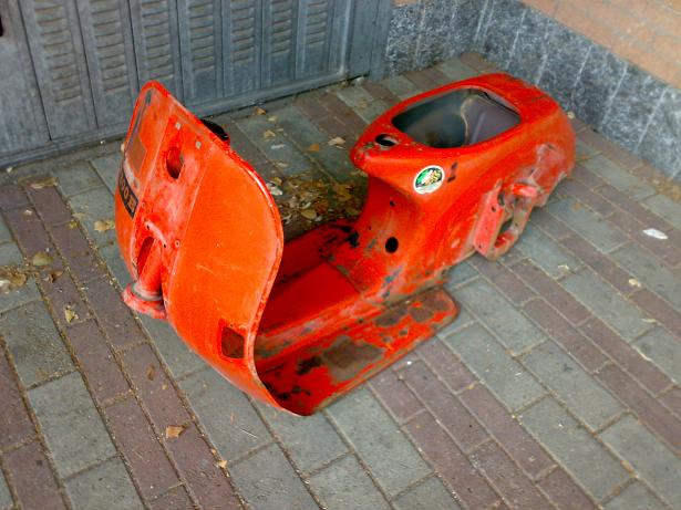

Trovata foto della mia vespa prima dello smontaggio...
Che ne dite, va verniciata?
68,61 KB
E la foto non da molta idea delle condizioni....
Ecco l'ingranaggio quadruplo

....eccola adesso, prima di una bella sabbiata!!!
83,61 KB
la farò grigio vulcano (scuro), anche se non è originale, su questa vespa poco importa, l'originale sarà la Vnb3
