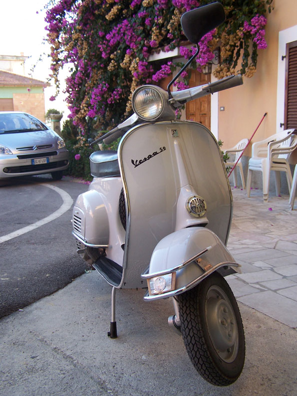

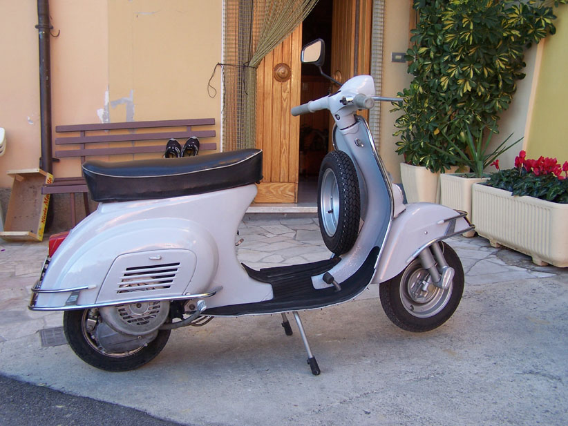

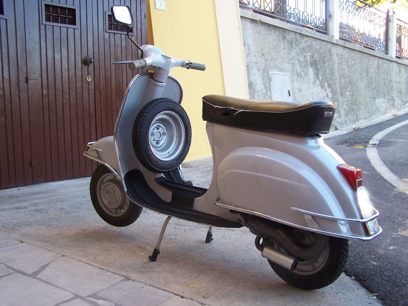

vi presento la mia bestiolina che ve ne pare?

Stupenda... sinceramente preferisco di gran lunga le faro tondo alle faro quadrato (dite quello che volete, ma sinceramente le faro quadrato sono troppo "comuni")...
Bella... veramente bella.
Forse non mi piacciono molto le barre cromate (non mi viene il nome), ma è molto bella.

grazie ragazzi le barre cromate all'inizio non piacevano neanche a me
ma non potevo toglierle dopo 43 anni cosi l'ho fatte ricromare
e adesso che c'ho fatto l'occhio...

io toglierei la marmitta polini che è un pugno in un occhio, le barre cromate nn mi piacciono ma se piacciono a te....magari metti uno specchietto cromato e il coprivolano con feritoie a v... per il resto è molto bella...

a parte il motore e molte altre cose non originali....bella dai!

sono molte le cose non originali?
il motore originale ce l'ho conservato a casa v5a1t del 64
ma a parte quello mi potreste dire cosa c'è che non va xchè il restauro nn l'ho pagato pochino

Bordoscudo, cresta del parafango e bulloncini listelli pedana (io li avevo messi su un PX e mi hanno crocifisso, adesso li ho sostituiti con i ribattini ed è molto meglio) perlomeno tagliali più a filo, l' antirombo non lo avrei dato.
Comunque bella Vespa, basta poco per farla originalissima.

i bulloncini non son piaciuti neanche a me
l'antirombo mi ha detto che l'ha dato xche la pedana stava messa un po malino (in effetti)
se con bordoscudo e cresta dici quelle parti cromate c'erano da quando l'ha comprata chi ce l'aveva
(fonte super attendibile)
mi aspetto la bastonata di poeta specie x il cambio del motore

usare l'antirombo per preservare le pedane è sbagliato,è un cattivo costume e credenza dei carrozzeri.

bella anke se io non lo lascerei il motore nn originale perche se no perde tutto il suo valore......poi ti consiglierei anke io di cambiare lo specchietto cn uno cromato perchè sta molto meglio......cmq belle

beh si', e' bella...
ma l'antirombo e' una cosa disgustosa....a dir poco disgustosa...
se si bucano i tappetini della vostra macchina cosa ci mettete, una colata di bostik???
i carrozzieri che lo usano non capiscono niente secondo me...
e poi marmitta aftermarket su una primaserie...

La vespa è molto bella, anche ben restaurata (a parte il discorso dell'antirombo).
Noto solo delle piccolezze che non vanno (accessori esclusi), sciocchezze che possono essere sistemate in qualsiasi momento:
1) il borso scudo non ci va;
2) il tappo sullo sterzo va in tinta con la carrozzeria;
3) il coprivolano non è il suo (ma, se ho letto bene tutto il motore non è l'originale);1
4) la marmitta ovviamente;
5) se la vespa è del 64, il fanalino posteriore potrebbe non essere il suo (dipende dal numero di telaio). Se il numero di telaio è inferiore a 49126, il fanalino deve essere uguale a quello montato dai modelli del 63, con corpo in alluminio verniciato in tinta con la carrozzeria e gemma in plastica, se superiore o uguale a quel numero il fanalino è giusto;
A parte queste piccolezze la vespa è ottima.
