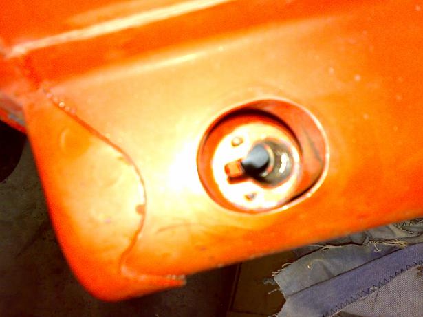

Inserito il - 28/10/2007 : 12:21:15  Mostra Profilo Invia a n/a un Messaggio Privato
ho risolto stamattina, ho tolto i 2 ribattini che tenevano la maschera, ho trapanato il bloccasterzo e tutto sommato è venuto un bel lavoro. Solo 2 righe nell'imbocco del bloccasterzo, nn sono riuscito a fare di meglio, penso che nn comprometta il buon funzionamento del nuovo pezzo.
