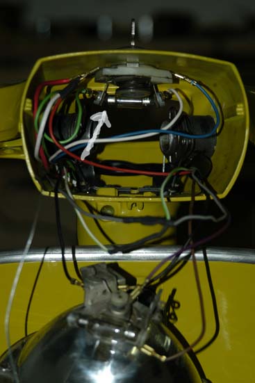

qualche giorno fa stavo cambiando il filo dell'acceleratore alla mia vespetta e nell'infilarlo, ho toccato il filo del blocchetto della chiave dall'interno manubrio, mi ha fatto una fiammata tipo saldatrice
che a momenti bruciavo tutto!
ho staccato di balla le batterie, ma non capisco il perchè di questa cosa, forse qualche filo attaccato in modo errato???
premetto che la moto funziona perfettamente
sarebbe utile mettere dei fusibili sui fili che collegano le batterie, onde evitare spiacevoli incendi?

guardando sull'impianto elettrico di vespatecnica mi segna un fusibile
dove ci sono le batterie, ma quando ho smontato l'impianto non c'era nulla e ho pensato che originale fosse così, non ponendomi il problema,
evidentemente l'impianto era stato modificato...
i fili non si sono fusi, ma il cavo dell'acceleratore dove ha toccato sembrava bruciato, la lampadina è diventata un pò bianca ma nulla di che, almeno spero, devo ancora provare ad accenderla, ho un pò di strizza...
l'impianto comunque è a 12V con due batterie da 6
ecco il punto dove ha toccato

12V allora è normale, potresti avere lesionato un filo in rame del blocchetto, tutto dipende da quanto lo hai tenuto attaccato.

eccolo la.. si vede il fusibile... controllalo vedi un po è bruciato

allora è normale, era un corto?
non pensavo potesse fare sto casino
ricontrollerò se se sono bruciati i fili e metterò il fusibile sul filo che và alla batteria...
quello che si vede nella foto è la lampadina per la spia rossa sul manubrio
grazie mille dei consigli

Umberto quella è la lampadina della spia che segna la carica durante il moto, si accende quando i giri del motore son bassi e quindi il dinamotore nn sta caricando...non è un fusibile.
Il fusibile è sotto dove c'è il regolatore cmq è normale che faccian scintille se si crean cortocircuiti...isola i fastom rischi che con le vibrazioni vadano a far massa e se bruci il bloccheto chiave con cavoli amari trovarne uno uguale....
