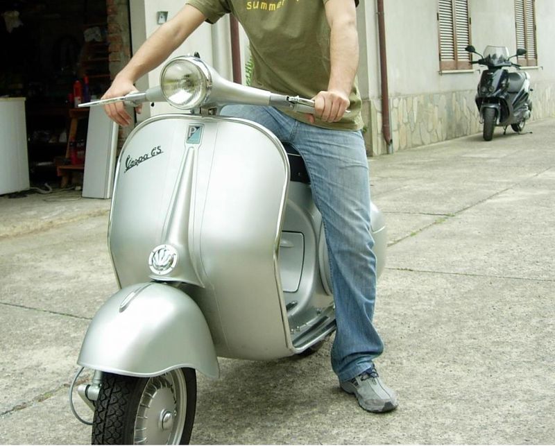

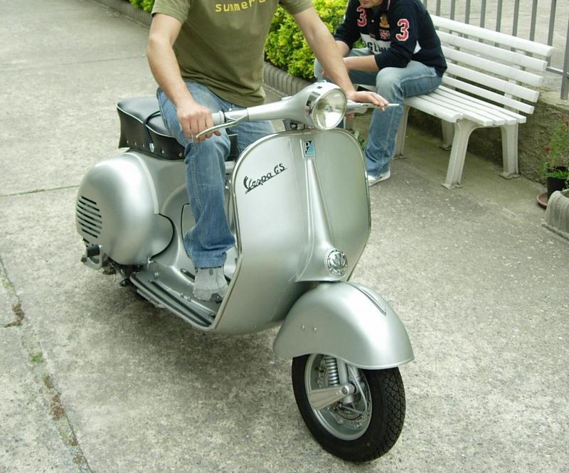

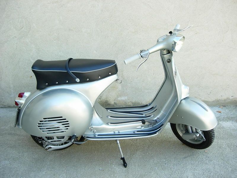

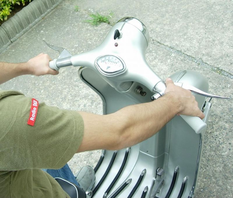

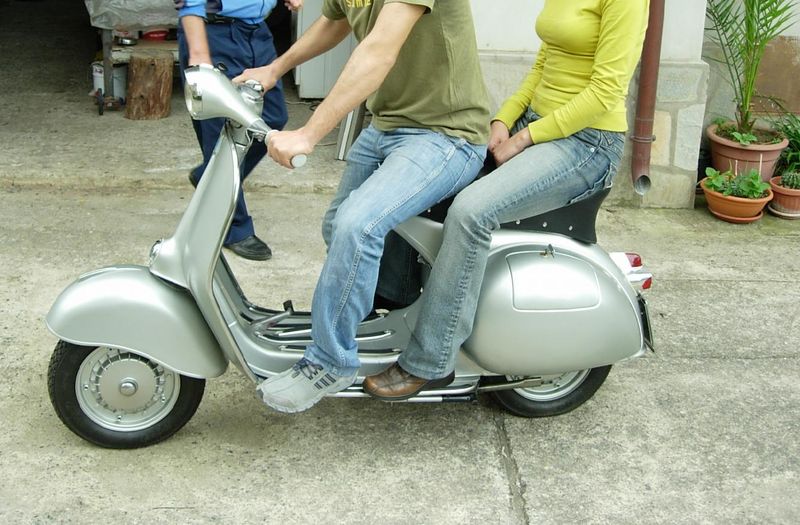

Restauto e messa in strada finita...finalmente posso circolare!! Ecco la mia vespa 150 GS ultima serie con documenti e targa originali e registrata nel registro storico FMI con targa d'oro.

davvero bella,complimenti!Non mi entusiasma però lo scario della marmittà...

Non so se ho qualche foto di prima; dovrei domandare al raga di mia sorella che ha fatto un video sul restauro; cmq prima era messa male, completa ma abbandonata inutilizzata e nascosta in garaga. Ho fatto un restauro totale e la cosa che mi sorprende di più sono le sue prestazioni notevoli per quegli anni.

Bellissima... mamma mia ke vespa... senza parole! Xò una cosa... ne ho vista una conservata di gs, il colore della tua è nettamente + chiaro... nn so se è un effetto delle foto, ma il colore secondo me è sbagliato! Ciò nn toglie ke è uno dei modelli in assoluto + bello e quella è restaurata molto bene... La targa oro beh di dovere...

L'ho restaurata io insieme a mio padre con una cura maniacale di tutti i particolari a cominciare dalla vernice ORIGINALE MaxMeyer 15005 alla nitro lucido diretto e fondo originale + epossidico MaxMeyer 10055 M rosso opaco... a discapito di coloro che mi invitavano a spendere di meno e verniciarla diversamente con vernici acriliche moderne!

Le vernici alla nitro lucido diretto hanno proprio la particolarità di oapacizzarsi con il passare del tempo e con l'esposizione al sole; sono quindi molto sensibili e delicate rispetto alle odierne vernici acriliche, il che le rendono sconsigliatissime dai carrozzieri dal punto di vista sia economico (in quanto difficilmente reperibili) che qualitativo.

Si vink, nn metto in dicussione ke sia fatta a nitro! E si vede! Xò le vernici Max Meyer anche se originali nn sono uguali a quelle di una volta... a me pare chiaro quel grigio... Cmq è bellissima

ok, riguardando le foto anche a me sembra più chiaro di com'è... sarà l'ISO della macchina fotografica digitale. Proverò a fare altre foto con un altra macchinetta per vedere la differenza.
