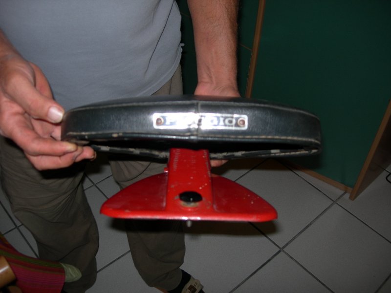

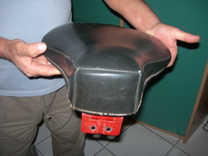

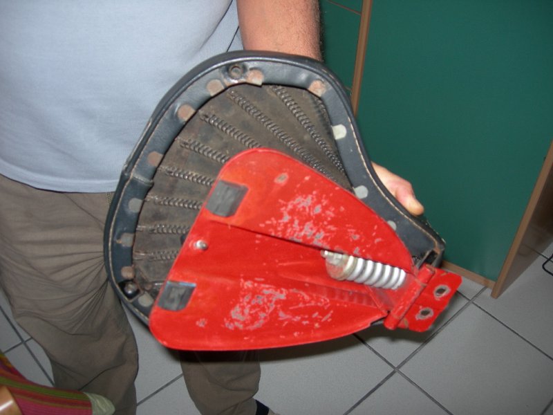

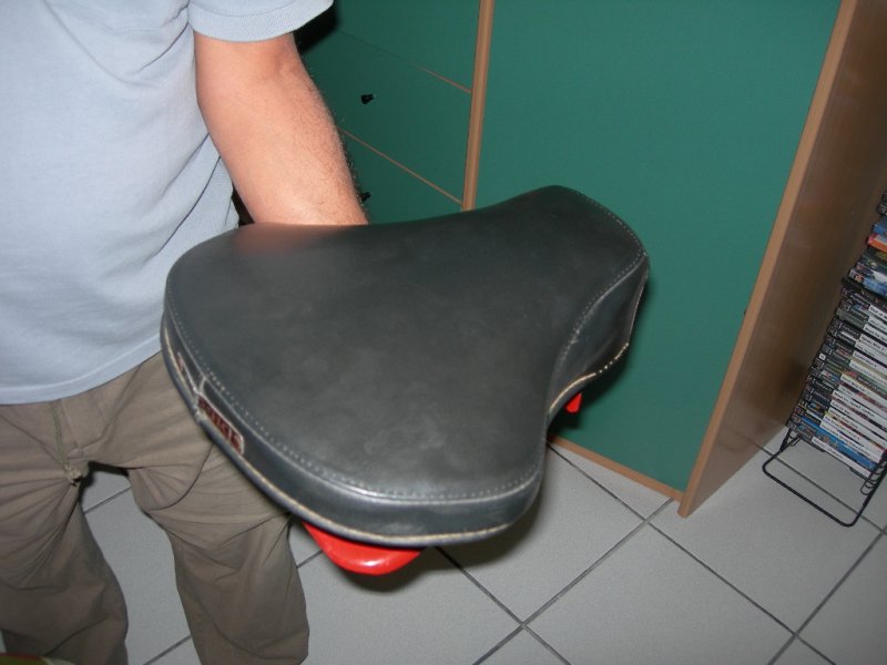

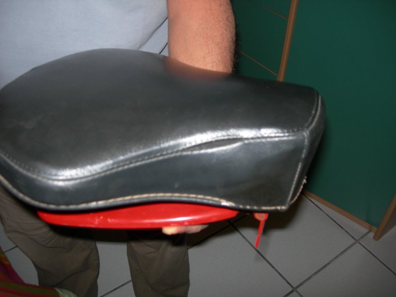

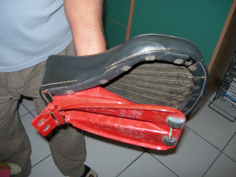

SELLA VESPA 50 PRIMA SERIE

QUANTO PUO' VALERE?

secondo me non è originale....

Da cosa si riconosce?

Io ne ho una uguale uguale con la targhetta originale (non questa con scritto Piaggio), interessa a qualcuno?

e' originale in rosso 840 del 1965-66 notare poi il fondo color nocciola...tipico delle 50N "corte" però...
La sella in foto NON MI GARBA!
Distinguiamo...
i prima serie 50N del 63 sella con base a quattro dadi (consulta le schede tecniche del forum), dal 64-65 montano di norma la sella lunga priva di cinghia o la sella che vedo in fotografia monoposto che come noti ha il supporto in metallo unico (non scomponibile tipo il 4 dadi).
Per la targhetta PIAGGIO nutro dei dubbi, forse è ricambio del 1970 e difatti appare per la prima volta sulla sella del CIAO nell'anno 1967, le originali (lo sò che quella al museo PIAGGIO ha la scritta PIAGGIO, ma è sbagliata!) avevano L'AQUILA MADE IN ITALY, se la tua è del 1963, consiglio di comprarla nuova da G. p4scoli famoso ricambista, costa se ben ricordo €160 o una roba simile, ma è dannatamente originale, chiedi quella con la "BASE SCOMPONIBILE" per mezzo dei famosi quattro dadi, oppure...
In fiera a €90 quella simile e nuova a quella in foto, ma priva della scritta PIAGGIO e mettici la targhetta AQUILA made in Italy, anche quella la compri o in fiera, o sul catalogo Vintage in PIAGGIO, o sempre dal p4scoli!

parole sante poeta anche io ne ho una uguale e mi mangio le mani perche la sella originale prima serie ha la molla esterna e la piastra sottosella è piatta con una leggera bombatura di un centimetro........
mi mangerei le mani per aver speso male i miei soldi..

Qualcuno ha 1 foto fatta bene di quella originale per imparare a riconoscerla?
