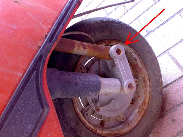

Inserito il - 29/10/2007 : 11:07:48  Mostra Profilo Invia a n/a un Messaggio Privato
guarda la foto, io intendevo lo snodo ammortizzatore.
78,83 KB
ho paura di fare danni battendo con un punzone. E' facilmente ripristinabile?

Inserito il - 29/10/2007 : 12:07:19  Mostra Profilo  Visita l'Homepage di vespaforever Invia a vespaforever un Messaggio Privato
nelle altre Vespe si svita.. anche nella mia PK50S è identico alla special, et3 e simili,
forse la tua Vespa è più recente..
non saprei, è completamente diverso..

Inserito il - 29/10/2007 : 12:12:19  Mostra Profilo  Visita l'Homepage di poeta  Clicca per vedere l'indirizzo MSN di poeta Invia a poeta un Messaggio Privato
Tarttasi di forcella di small 50 ttipo PK sicuramente successiva al 1985, è una forcella di nuova concezione, studiata per poter smontare l'ammo ant senza dover necessariamente sfilare la forcella e togliere il parafango!!!
Lo stesso sistema adottato per capirci sulle PX difatti un poco a guardarla bene ci somiglia!
Ma...se rende facile la sostituzione dell'ammo ant senza dover smonatre il tutto, per come avrai constatato per sostituire gli O-Ring parapolvere o i cuscinetti del braccio, bisogna sfilare quel perno messo a pressione!!!
La molla di cui parli và tirata via e fà da fermo al perno oscillante, batti forte il perno a sfilare, dentro c'è una gabbia a rulli...
Operazione mai fatta in verità, in quanto si tartta di PK, e sapete bene che non le amo...
La buona vecchia Special, si sfila tutto e si apre tutto con facilita'!!!
Un consiglio, se non vuoi avventurarti in un guaio, portala in RETTIFICA e fai fare a loro, difatti quel fermo è abbastanza facile da togliere e se ti dà problemi, consiglio una rettifica...

Inserito il - 29/10/2007 : 13:45:30  Mostra Profilo Invia a n/a un Messaggio Privato
grazie della risposta! allora io oggi provo a togliere i fermi e battere con un punzone. Se il tutto viene via con abbastanza facilità, allora vuol dire che anche il rimontaggio sarà facile, altrimenti porto la forcella in rettifica...

Inserito il - 29/10/2007 : 20:19:28  Mostra Profilo Invia a n/a un Messaggio Privato
Niente, ho provato, ma nulla. Ho pure scaldato con la fiamma lo snodo, ma è sceso solo di 1-2mm, porto in rettifica il tutto, altrimenti faccio qualche danno... ci manca solo che debba cambiare anche la forcella......
