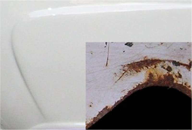

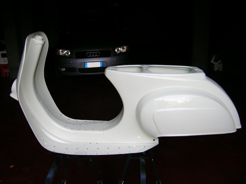

Ho appena ritirato la vespa dal carrozziere e stavo confrontando il colore presente sulla carrozzeria con quello con cui è stata rifatta Grigio Biacca 714 e a me non sebrano tanto uguali... almeno qui in foto...
38,24 KB
292,22 KB
38,28 KB

Tieni presente che il colore iniziale è stato invecchiato dal tempo, quindi in un primo momento potrebbe sembrare diverso.
Il colore con cui è stata riverniciata la tua vespa mi sembra proprio il grigio biacca... non so però se era uno dei colori originali.

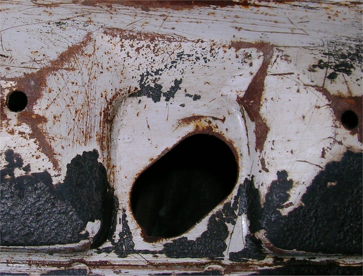

Ma quello della vespa prima di verniciarla, credi sia il suo colore originale?
A me non da quell'impressione perché non si vede la minima traccia del fondo (color nocciola) ma solo di ruggine.

Inserito il - 08/10/2007 : 09:41:34  Mostra Profilo  Visita l'Homepage di poeta  Clicca per vedere l'indirizzo MSN di poeta Invia a poeta un Messaggio Privato
Si vede chiaramente che il GRGIO BIACCA è quello che avevi in ORIGINE, quello che ti han rifatto sembra piuttosto il bianco della ARCOBALENO dal 92 al 98 che se "ben ricordo" ha lo stesso codice 714 (o 724?) ma è acrilico...
Sicuro che sia NITRO?
Se acrilica han confuso di certo i codici e fatto il solito casino!
Le GS 160 dei primi anni 60 coetanee erano in grigio biacca, è un bianco sporco di poco più scuro del BIANCOSPINO della special...
Purtroppo con i colori è facile sbaglaire, ma dico...non hai aperto il barattolo della vernice e verificato che la tinta fosse almeno simile?
Difficile giudicare da delle fotografie, ma sembra davvero troppo bianco!

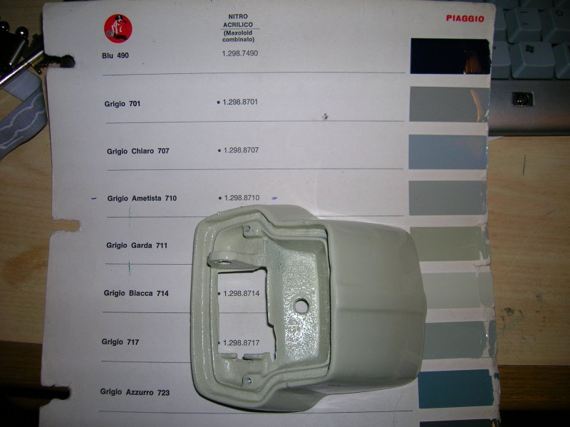

Ho fatto la prova del 9.
Sono andato a comprare un etto di grigio biacca e lo ho confrontato con uno dei pezzi della mia vespa. Beh non centra niente. Il carrozziere mi ha detto che ora lo fa vedere alla persona che gli ha dato la composizione della vernice per il colore grigio biacca e mi fa sapere...

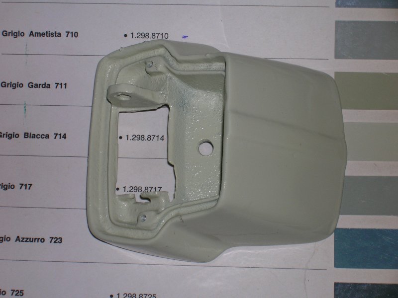

Inserito il - 16/10/2007 : 23:10:10  Mostra Profilo Invia a n/a un Messaggio Privato
RESOCONTO:
62,82 KB
DALLA PRIMA FOTO SI PUO' VEDERE CHE IL COLORE CON CUI è STATA RIVERNICIATA LA VESPA SI AVVICINA MOLTO AL GRIGIO BIACCA 714 DEL CAMPIONARIO DELLA MAX MAYER
54,84 KB
DALLA FOTO QUI SOPRA SI VEDE MEGLIO CHE IL COLORE è MOLTO SIMILE.
IL PROBLEMA E' CHE IL GRIGIO BIACCA 714 OGNI PRODUTTORE DI VERNICE LO INTERPRETA A MODO SUO, COME SI PUO' NOTARE NELLA FOTO QUI SOTTO.

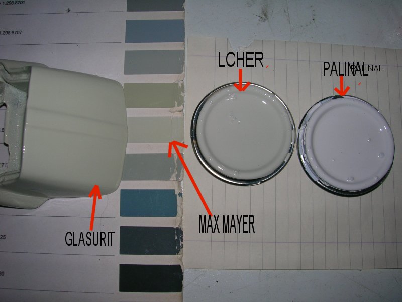

61,12 KB
A PARER MIO IL PRODUTTORE CHE LO FA PIU' SIMILE ALLA TONALITA' ORIGINALE (VEDI FOTO SU' IN ALTO) E' LA PALINAL.
MA PER SAPERE CON ESATTEZZA CON QUALE COLORE ERA VERNICIATA LA MIA VESPA COSA DEVO FARE? SCRIVERE ALLA PIAGGIO?
Inserito il - 19/10/2007 : 08:58:50  Mostra Profilo  Visita l'Homepage di poeta  Clicca per vedere l'indirizzo MSN di poeta Invia a poeta un Messaggio Privato
Il 714 BIACCA è un GRGIO CHIARO, il MAX MEYER e il LEACHER se li guardi (considera poi che il leacher è fresco e non essiccato) lo sono e sono uguali, sono loro il GRIGIO BIACCA il PALINAL è troppo bianco! saembra il BIANCOSPINO più che BIACCA!
Un chilo di LEACHER o MAX MEYER, leggera carteggiata e si rivernicia!
