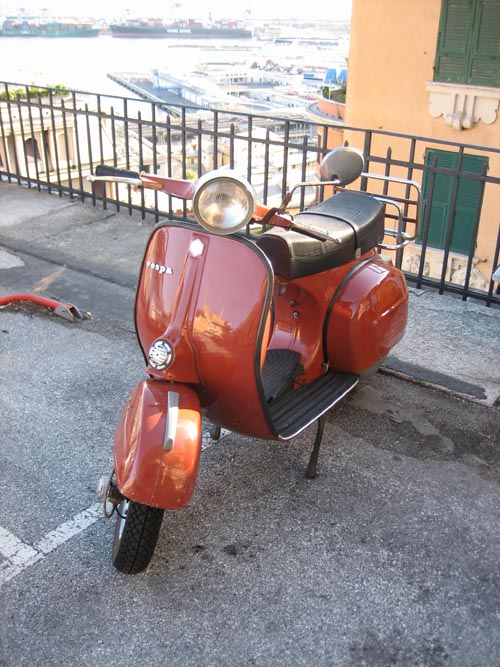

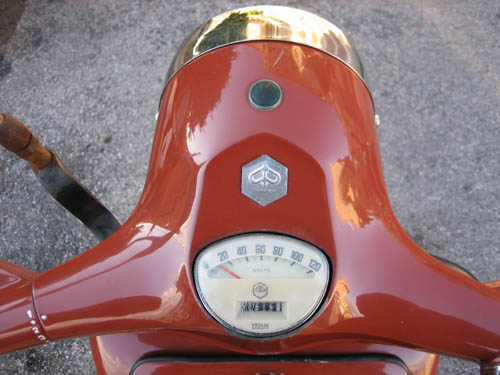

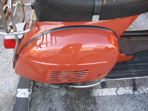

eccomi qua come promesso ti allego 3 foto del mio TS fatto con colore nitro originale rosso katmandu 875

per quanto riguarda il perno che fissa la ruota di scorta non ti devi preoccupare perchè non ha bisogno di nessuna staffa dove va a lavorare il bullane infatti il porta ruota ha la filettatura!!

Ok, grazie Nikkio, il colore è lo stesso, di sicuro il flash sballa tutta la cromatica.
