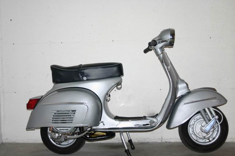

Ragazzi???mi chiedevo dove posso trovare un esempio di chiaro di luna met quì in web...ho girato in lingo e in largo ma nn ho ankora trovato nulla...mi apello a voi grazie!!!

il chiaro di luna esiste solo metallizato...
CHIARODILUNA METZ.
50,06 KB
è di iskandar,,,

mmmm davvero?...cmq anke se nn lo guardo metallizzato posso cmq farmi un'idea sul colre no?

ahhhhh...grz poderosa!!!...per voi cm sta su una 50 R???:-D

non sapevo esistesse solo metallizzato...è la vespa di iskandar quella?
