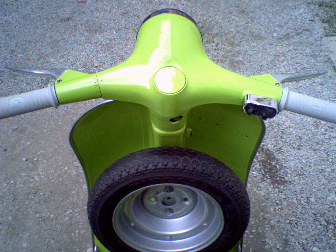

il tappo conta km sicuro che andasse in tinta e non grigio?

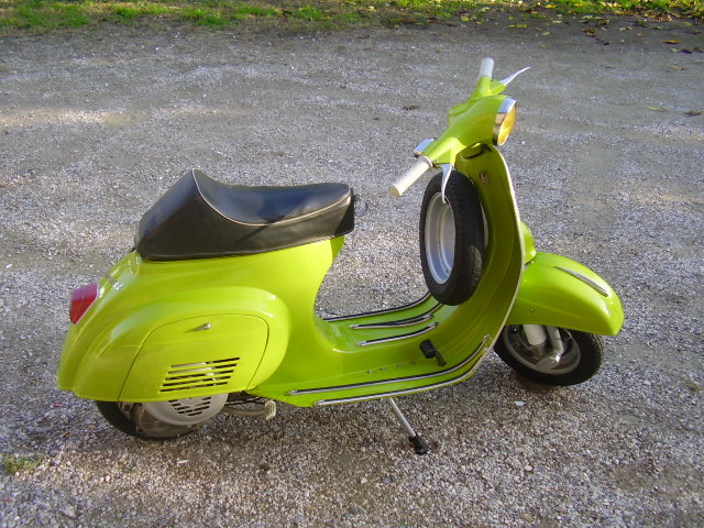

siil tappo in tinta ma.... il faro giallo sta proprio maale e sei sicuro che la guarnizione del clacson vada nera?
cmq non aprire due discussioni, sposta le foto di la,,

bella, d'altronde cm ttt le vespe...il faro gialloc sta d m***a!!!cambialo ed anke il tappo conta km dv essere grigio, ma poi se piace a te!!

gnocca.... però mancano alcuni particolari
-tipo i numeri delle marce colorati
-secondo me leva quel faro giallo!
-il coperchietto tondo verifica se và in tinta

per il coperchietto contakm ho ancora dubbi...sembra comunque un ottimo lavoro di carrozzeria!

innanzitutto bellissima vespa!
ottima scelta per il colore....ma non e' nitro vero?
piccoli particolari:
-numeri marce rossi (cerca in una discussione come si fa)
-il tappo e' grigio verniciato del colore del telaio (almeno, sulla n e' cosi' sicuramente, sulla L 99,99% verniciato)
-guarnizione clacson grigia, la trovi su ebay anche per small

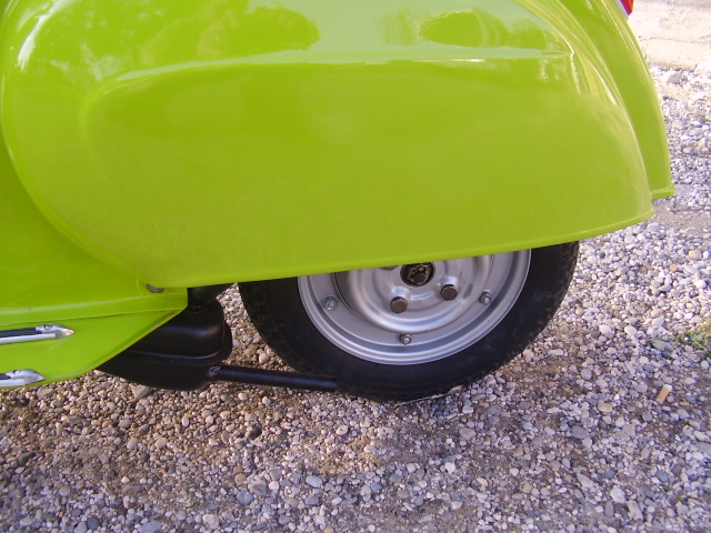

-bulloni ruote credo vadano zincati come tutta la bulloneria
-faro giallo, e' soggettivo, ma siamo gia' in 15 a dire che sta male, oltre a non essere originale
-padellino: nero sta bene, ma se lo facevi virato oro stava benissimo su una vespa cosi' bella!
-intravedo che l'ammo post e' grigio...mica l'hai verniciato!!??
comunque fantastica, e ci metti pochissimo a "perfezionarla"
poi il colore e' il migliore!

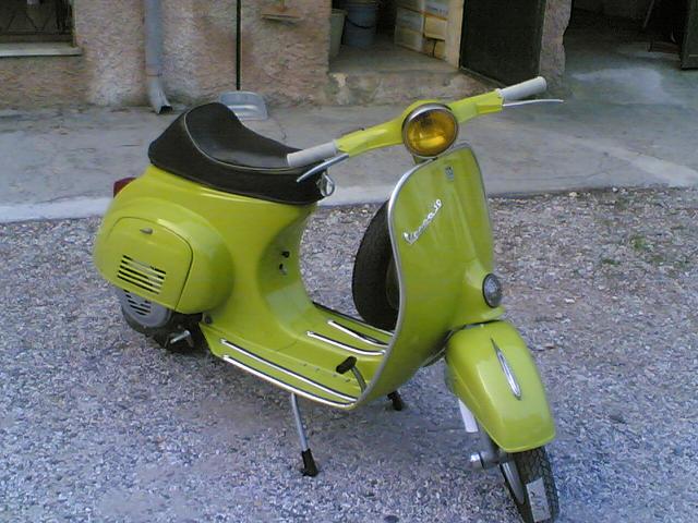

LO SO NN E TT ORIGINALE...CMQ PER IL FARO GIALLO...FORSE AVETE RAGIONE MA SUL VERDE STA ANCHE BENE...ALMENO A ME PIACE ANCHE COSI....BE CI PENDERO DI DIPINGERE LA MARM ORO...ADESSO DEVO PRENDERE LA SILURO...E POI SULLA FOTO IL FARO A TANTO GIALLO...IN REALTA NN E COSI GIALLO ANZI....NN SO PERCHE E VENUTO COSI SCURO....CMQ GRAZIE DEI SUGG A TUTTI...

E' una bellissima vespa... complimenti.
Ti evidenzio di seguito le cose che io rivedrei.
Il coperchio del contakm è giusto colorato in tinta con la carrozzeria, quindi lascialo così.
Per quanto riguarda il faro giallo, se a te piace così lascialo pure.
I numeri sulla manopola delle marce vanno colorati in rosso (per colorarli serviti di uno stuzzicadenti).
La guarnizione del clacson deve essere grigia.
I bulloni delle ruote vanno zincati.

Inserito il - 01/10/2007 : 18:25:41  Mostra Profilo  Visita l'Homepage di poeta  Clicca per vedere l'indirizzo MSN di poeta Invia a poeta un Messaggio Privato
Manca il rosso ai numeri...
la marma andava color "virato oro"
Stemma vecchio tipo???? In verde mela??? con sella corta????
Se logo vecchio sempre e solo sella lunga e colorazioni (argentoazzuro metz, chiaro luna, giallo 907, rosso arancio)...che colore era in origine?
Possibile verde mela!
