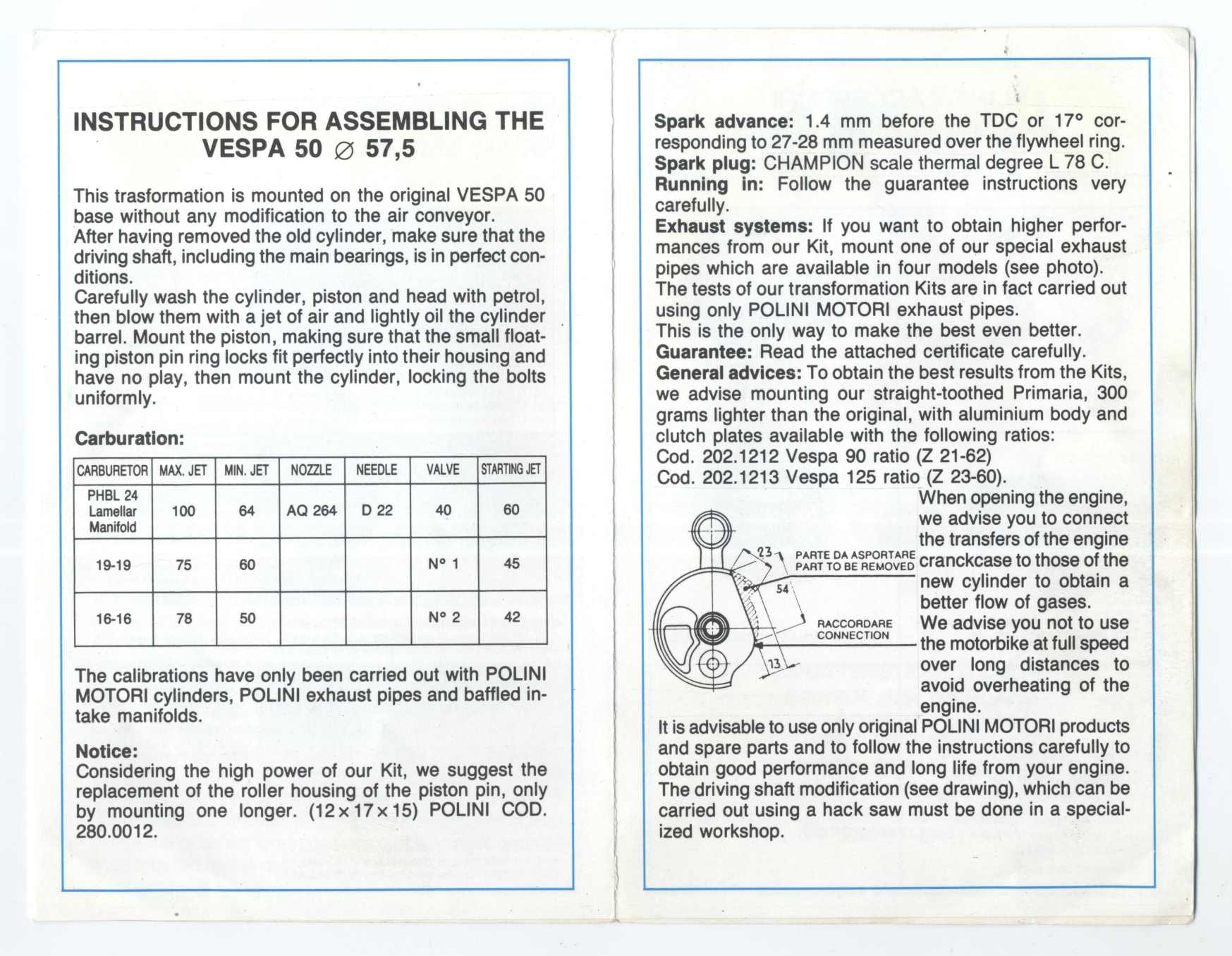

E di quanto andrebbe anticipato??? circa, eh...
BRUNOET3
la Stròpa di BR1
3834 Messaggi
Inserito il - 25/09/2007 : 17:34:03  Mostra Profilo Invia a BRUNOET3 un Messaggio Privato
l'albero va anticipato di 16 mm,
e per mantenere il piu possibile la bilanciatura,
ti consiglio di fare un taglio arrotondato!!
sconsiglio quindi il taglio dritto che dice Polini!!

Ciao Bruno... tu sei quello che ha postato le foto di "quel" gruppo termico... Porca zozza che meraviglia! Come và? Te lo godi? Che invidia!!!
Che tu sappia esiste un disegnino quotato con le indicazioni su come operare sull'albero?
(per i rapporti ho comprato i 22/63 eli RMS... Spero di riuscire a tirarli...)
BRUNOET3
la Stròpa di BR1
3834 Messaggi
Inserito il - 25/09/2007 : 19:23:54  Mostra Profilo Invia a BRUNOET3 un Messaggio Privato
si yuri76...
son propio io!!
bhe,il motore ora è ancora fermo....
sono in attesa del Vespatronik!!
e per il disegno tecnico,eccolo quà!!!
224,39 KB
