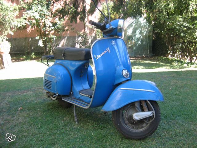

Stavo valutando questa vespa e mi sono accorto che oltre ad avere la molla storta dell'ammortizzatore anteriore, questa ha anche il "triangolo" (la parte più esterna del sistema dell'ammortizzatore) che punta parecchio in basso
67,46 KB
E' tanto grave come problema? Quanto mi costerebbe sistemarlo?

Male che vada c'è da sostituire ammortizzatore e molla, 70/80 euris in tutto +/- !
Ma l 'ammortizzatore c'è ?
Serve una foto un pò più decente e ravvicinata dell' insieme.
67,46 KB
Ho avuto la stessa impressione di taxidiver, guardando la foto, mi sembra di non vedere l'ammortizzatore anteriore che, su questi modelli è separato dalla molla, e quindi è normale che la sospensione rimanda così.
Nel complesso mi sembra un'ottima vespa, da prendere al volo se presenta quell'unico "problemino", se così vogliano definirlo... poi dipende dalla richiesta.

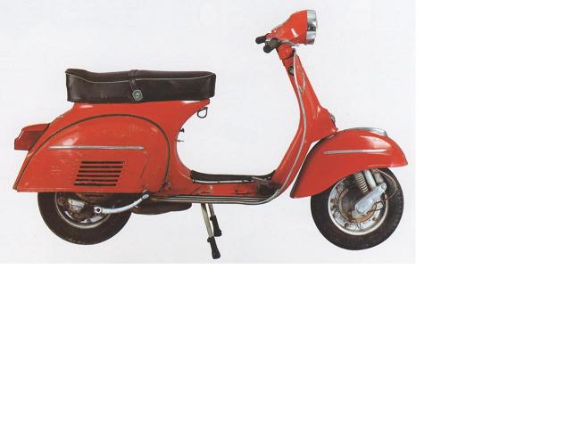

si, avete ragione, manca proprio l'ammortizzatore, quindi è veramente una stupidaggine... per il resto bella vespa!

Io l'ammo lo vedo nella foto! Ho doti particolari? Ci sono tre tubitra mola ammo e sostegno

Inserito il - 10/09/2007 : 16:01:45  Mostra Profilo  Visita l'Homepage di poeta  Clicca per vedere l'indirizzo MSN di poeta Invia a poeta un Messaggio Privato
L'ammo non si capisce se c'è manca di dettaglio la foto, forse è nero e non si riesce dunque a vederlo e poi dipende dalla dimensione del monitor!!!
Comunque quando fanno così di solito si è rotto il supporto superiore della molla, lo risalderai senza problemi è una sciocchezza, l'ammo sembra manchi e su quel modello (che guarda un poco mi sembra di conoscere) è interamente in metallo e non ha la protezione in plastica, costa ben oltre i 60 euro in originale ed è pure "raruccio", compatibilissimo però con l'altro modello con fodera in plastica che è in realtà per RALLY (tutte) e per le versioni successive al 75 circa (scritta di nuova foggia seconda serie GTr e Sprint V.).
Ora siccome sono "UN MAGO" che ha pur dei POTERI NASCOSTI come ad esempio il famoso VESPASENSO e la parola magica che assicura la riuscita di ogni verniciatura CARTADAZUCCHERO, ti spiego perchè è in molla compressa...
VEDO, PREVEDO E STRAVEDO....
era poggiata in un ANTRO BUIO e un poco umido, L'ammo ant o manca o è esploso e il supporto molla superiore si è schiantato, il tempo ha fatto il resto e il cuscinetto basculante si è bloccato! Forse basteranno due litri di svitol e tanto, tanto grasso, forse è solo il perno (che oscila pensa tu su un piccolo perno da 8 tutto l'Ambaradan) che ha un poco di ossido, ma qualunque cosa sia quella GTr si può sistemare ed è BEN MESSA!
Certo del 72/73 ESSENDO azzurro cina!
Cavolo è bella davvero!
