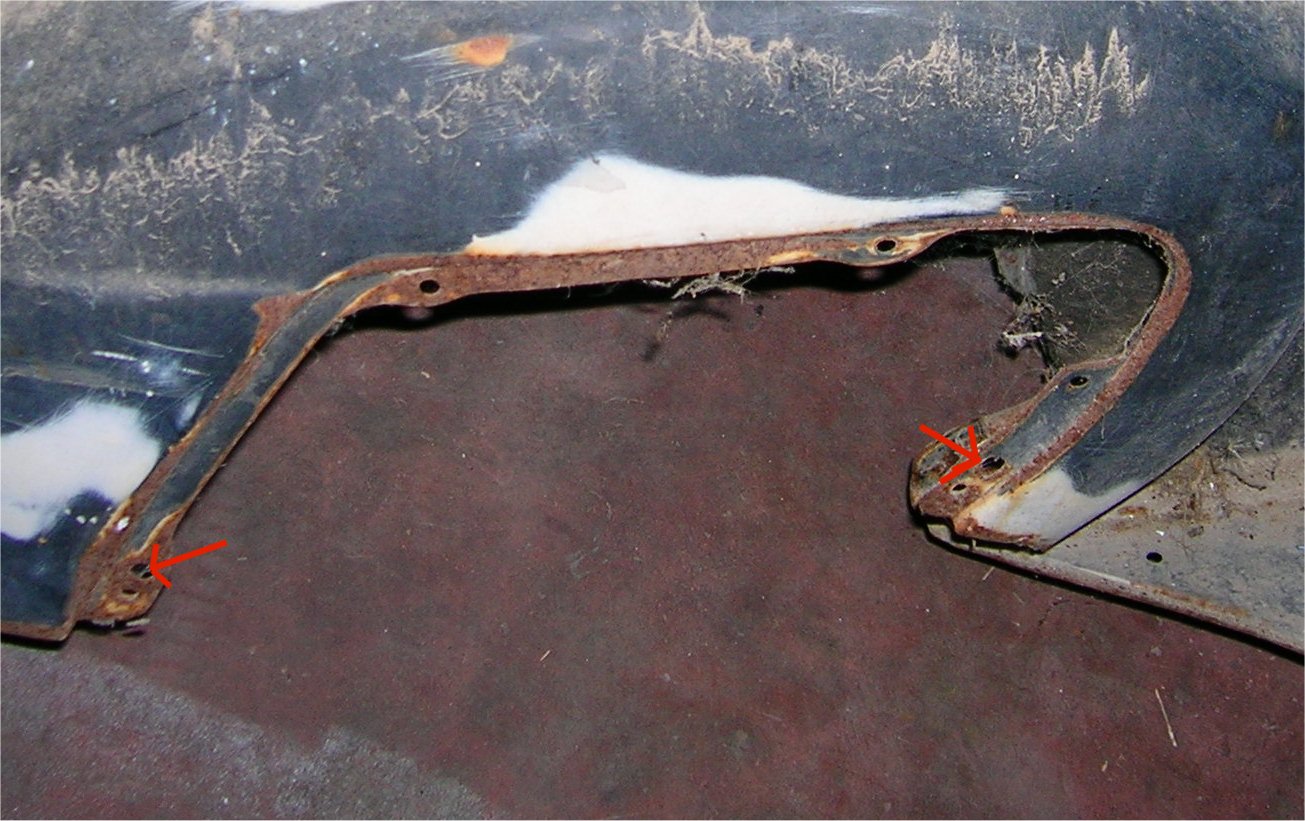

Inserito il - 04/09/2007 : 13:49:32  Mostra Profilo Invia a n/a un Messaggio Privato
sui fori dove si infilano i perni dello sportellino, sapete se ci andava una guarnizione di gomma o di plastica, non so...

Inserito il - 04/09/2007 : 15:29:33  Mostra Profilo  Clicca per vedere l'indirizzo MSN di Soft Invia a Soft un Messaggio Privato
su tutti e cinque i buchi che ci sono nel telaio, andrebbero messi dei gommini di battuta.....
abbastanza difficili da reperire
95 Messaggi
Inserito il - 04/09/2007 : 21:25:22  Mostra Profilo Invia a n/a un Messaggio Privato
si ma io non intendevo i 5 buchi dei gommini di battuta ma quelli più grandi indicati dalle freccie dove di infilano i perni dello sportellino...
Inserito il - 06/09/2007 : 14:18:09  Mostra Profilo  Visita l'Homepage di poeta  Clicca per vedere l'indirizzo MSN di poeta Invia a poeta un Messaggio Privato
No! Per i modelli con innesto a baionetta non ci vuole assolutramente nulla.
i successivi basculanti, hanno invece dei tamponcini tipo sportellino della PK, sempre di "corte" si parla fino al 1965.
