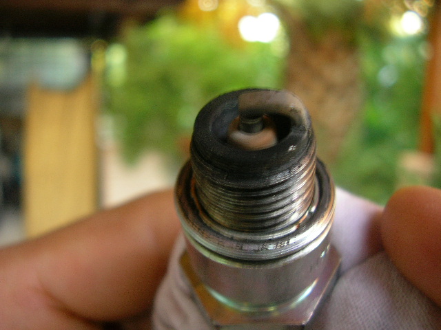

cIAO ragazzi volevo sapere se il colore della candela poteva andare bene visto che sto provando a carburare la mia vespa px arc 177 polini, con carburatore 24, con getto 160-55 min e max 160-126,. per il max ho allargato il foro con una punta di trapano come suggerito da voi, mentre la candela è una NGK B9HS (avevo paura di scaldare o grippare e ho messo una candela forse troppo fredda)
possibile che per ottenere un pò di fumo ho dovuto ingrassare con 6 giri e mezzo di vite al carburatore?

sembrerebbe un po' magra dal colore, prova a mettere un getto da 130 e riprova un attimo

OK MA POI DEVO CAMBIARE ANCHE QUELLO DEL MINIMO?
PER L'ANTICIPO SPOSTO VERSO "A" O VERSO "IT"
IO SAPEVO CHE PER I PX SOTTO 200CC BISOGNA STARE SU "IT" CIOè PIù RITARDATO
CHE DICI DEL TIPO DI CANDELA?
STO USANDO CASTROL TTS SUPERSINTETICO (SCRITTA BLU)
GRAZIE PER LA TEMPESTIVITà DI RISPOSTA
GRAZIE VERAMENTE
AS
Inserito il - 16/08/2007 : 23:23:15  Mostra Profilo Invia a vespa_90 un Messaggio Privato
si usa olio supersintetico miscela al 3%, anche un po' più grassa se sei in rodaggio.
COmunque compra i getti precisi della dellorto, allargarli in casa non hai mai l'assoluta precisione.
Anticipo ritardato credo sui 21° ma non vorrei dire cazzate.
che marmitta monti?

L'olio è al 4% (ovvero 4lt benza 160 gr di olio)
i getti lasciamo perdere che già trovare gli originali è una vincita alla lotteria(ricordi che avevo chiesto anche a voi di rimediarmeli?)
l'anticipo quindi va ritardato;
la marmitta è una proma con terminale color oro (sicuro la conosci bene)

sembra magra vero. cmq se vai alla piaggio e li chiedi... forse li dovranno ordinare (scandaloso), comunque li dovresti trovare.

aumenta a 130 di max.
Vite aria aperta di 3 giri.
Deve essere carburata in modo che in tutte le marce aprendo poco il gas tartaglia perchè è grassa, poi apri di più ed entra in coppia....capito?
