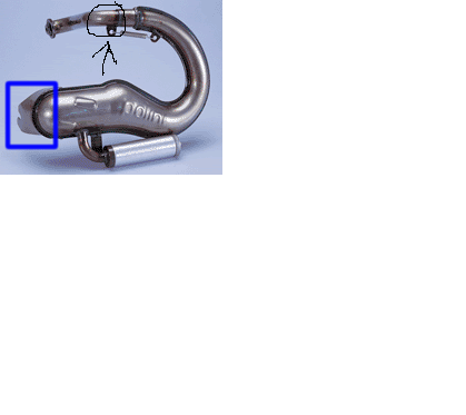

intanto facci una bella foto di questa zona quà
13,95 KB
cmq hai fatto molto male a non montare la vite del 17 ... potevi fare danni...
e ammazzarti se quando eri in tiro la marmitta ti partiva e ti veniva sotto la ruota??
eran cazzi
DRAGONE

vedi che nella foto della marmitta che ho mandato, c'è un' asoletta all' interno del rettangolo evidenziato in blu??
ecco in quella asoletta va infilata la ite da 17 e và avvitata sul blocco motore, dove era precedentemente montat l' originale ... capito???

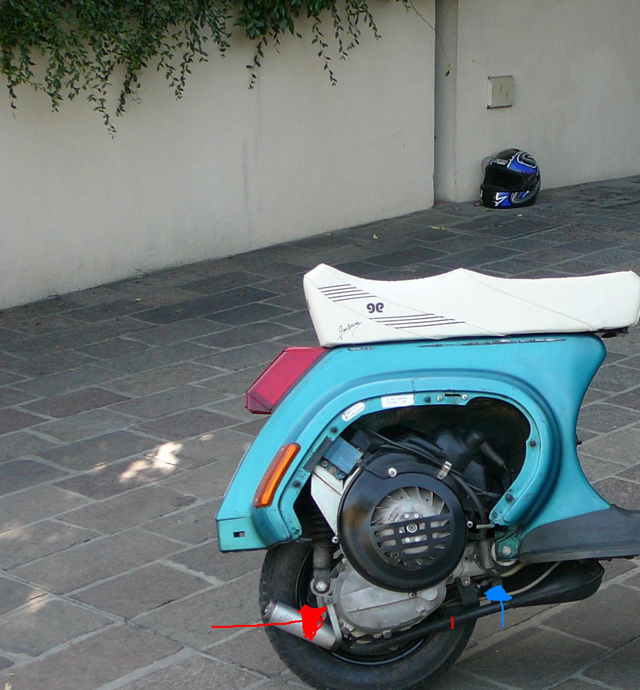

ma cavolo, se non metti la staffa saldata al silenziatore che è APPOGGIATO al resto della marma e non ci sono molle, si stacca un pezzo no? cristo io ce l'ho lo saprò pure...o no? cmq se non metti la staffa nn bastano le 2 viti del cilindro e il vitone del 17 xkè sballonzola i silenziatore dopo...dammi retta...guarda
221,07 KB
la freccia rossa indica la staffa che ho fatto, quella blu indica che la staffa che c'è gia sulla marma nn coincide con nessun buco...la linea rossa invece indica il punto in cui il silenziatore è APPOGGIATO al resto della marma
