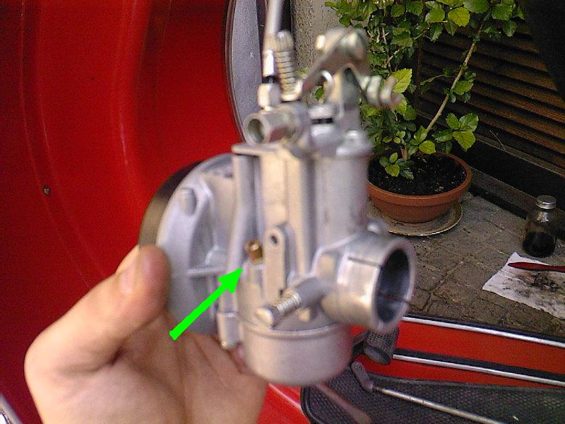

Ciao a tutti... non sono un esperto della carburazione... e avevo un dubbio, eccolo!
quella vitina indicata nella foto qui sotto, che cosa regola esattamente?
e deve avere una certa "resistenza allo svitaggio" oppure no? perche mi pare si muova un pò troppo liberamente...
grazie a tutti!
Andrea

Inserito il - 06/08/2007 : 11:17:42  Mostra Profilo Invia a n/a un Messaggio Privato
scusate per la qualità della foto ma comunque si dovrebbe capire...

è quella del minimo a quanto pare...non deve avere una regolazione, deve essere avvitata tutta.

ma allora dove devo agire per ingrassare o meno la carburazione?
c'è solo quella vitona in alluminio che se non sbaglio serve a regolare il regime del minimo!
credo di dover sbagrire... ma come faccio?!

Quella vite serve ad "affinare" la regolazione del minimo.
Per ingrassare la carburazione devi sostituire il getto del massimo (posto al centro della vaschetta).

La vite con la molla in alto regola il minimo, quella in basso invece la carburazione miscela/aria al minimo. Quella indicata dalla freccia è un getto e non serve a regolare se non viene sostituito

Allora... la mia vespa monta un getto del 76 , che credo l'originale... però per girare vado sempre con l'aria tirata altrimenti il motore non si comporta proprio bene!!! che cavolo devo fare per regolarlo giusto?
grazie!
pulisci bene la candela e metti il getto del 80

Dipende da cosa monti!
comunque potrebbe essere anche la regolazione della vite dell'aria, no?

ciao quello indicato dalla freccia è il getto del minimo. Va serrato nella sede. La vite a fianco va aperta dal fondo di 1,5 giri.
Il getto originale è 76, solitamente con la benzina verde si passa al 78 per fare un pelo più ricca la carburazione.
Una volta che hai smontato e pulito a fondo carburatore e getti, puliti e soffiati per verificare che siano liberi i fori, se ancora devi andare con l'aria tirata, vuol dire che o il serbatoio è sporco e quindi anche la benzina è sporca, o arriva poca benzina al carburatore, oppure il cilindro è stato maggiorato, in tal caso parti da un getto max 85-86 a scendere nel caso sia magra
