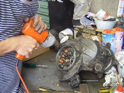

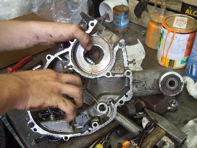

Inserito il - 10/08/2007 : 23:51:32  Mostra Profilo Invia a vespa_90 un Messaggio Privato
i lavori procedono
martedì abbiamo aperto il blocco
il comi ha scattato un paio di foto...
ecco mentre cerco di rimuovere le viti inchiodate dello statore con un sistema infallibile ...
53,08 KB
...e mentre tiro giù quel seeger bastardo della campana (il segreto è usare una pinza per seeger a chiusura usandola al contrario)...
49,88 KB
53,08 KB
[/quote]
ma scusa 90,usare un bolino,e un martello per sbloccare le viti no?!?!?!??
io di solito dò 2 colpetti alla vite,e poi,una volta sbloccata viene giu con il cacciavite!!!

Inserito il - 11/08/2007 : 11:22:23  Mostra Profilo Invia a vespa_90 un Messaggio Privato
<blockquote id="quote"><font size="1" face="Verdana, Arial, Helvetica" id="quote">Citazione:<hr height="1" noshade id="quote">Messaggio inserito da BRUNOET3
53,08 KB
[/quote]
[/quote]
beh bruno, ci sono delle cose che si odiano nella vita, quelle viti per me sono una di quelle cose. Siccome si inchiodano sempre e puoi spanare qualsiasi taglio per cacciaviti che tanto non si smuovono, vado diretto di trapano e le tolgo in pochi minuti....tanto delle viti da 4 come quelle le ho eccome...

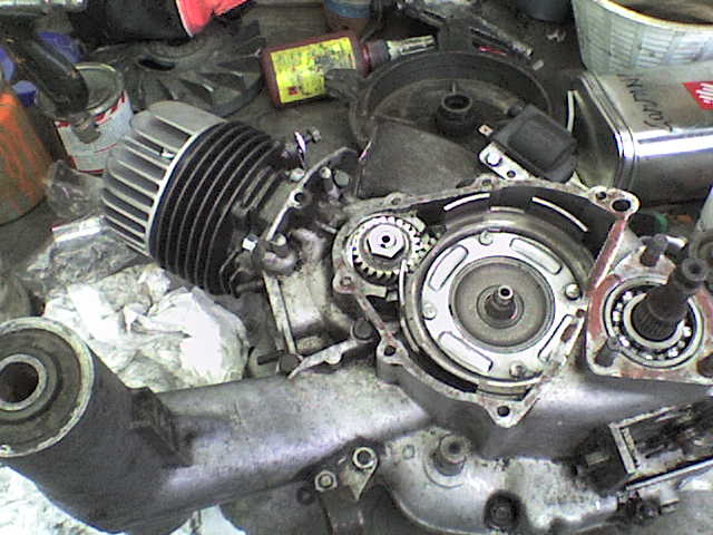

Inserito il - 29/08/2007 : 19:42:24  Mostra Profilo Invia a vespa_90 un Messaggio Privato
riprendo il post con gli ultimi aggiornamenti
ecco un paio di foto durante la richiusura del blocco
58,38 KB
...qui mentre rifacevo la frizione
39,11 KB
oggi montato e collaudato, funziona alla grande...

Inserito il - 29/08/2007 : 20:55:16  Mostra Profilo Invia a n/a un Messaggio Privato
http://img209.vespaforever.net?/my.php?image=p8291711te5.jpg
ecco una foto panoramica, mancavano alcuni particolari...
***COMI***
