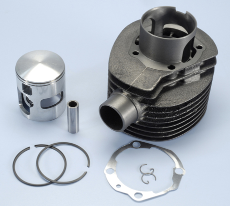

Un amico ha montato sul suo P200E questo gruppo termico Polini, più la marmitta, sempre Polini.
Ora il punto è che la Vespa ha un allungo allucinante in confronto alla mia che ha tutto originale e il G.T. da mandare a rettifica, però ha alcuni problemi.
Per esempio il meccanico gli ha consigliato la miscela al 3%, poi lo scarico sporca tantissimo e la Vespa ha la prima molto molto sensibile nel senzo che o impenna o si imballa il motore, è poco gestibile. Provando la sua Vespa mi sono reso conto che si è veloce, per carità, però sembra che le piacciano i giri alti...che dipenda dai getti? A proposito, del carburatore non ha cambiato nulla!
Guardando nel sito della Polini ho trovato il G.T. di cui allego foto:
156,99 KB
Le mie perplessità sono in merito alla percentuale di olio e alla affidabilità delle elaborazioni in merito alla durata soprattutto, ma quella potenza mi affascina e poi sono del parere che è bene avere sempre una riserva di potenza sotto le chiappe, non si sa mai!!!

"LA TRADIZIONE CONTINUA
La Polini Motori ha sviluppato un gruppo termico con pistone assolutamente inedito per la Vespa P200E. Il cilindro è caratterizzato dalla fusione in ghisa grafitica lamellare autolubficante ed antiusura. Si tratta di una particolare ghisa nella quale i granelli di grafite della fusione sono distribuiti in modo più fine. Questa caratteristica offre una straordinaria resistenza meccanica e riduce lo stress termico del motore. Elimina eventuali cali di potenza. Migliora la lubrificazione. Favorisce lo scorrimento del pistone. Resiste alle elevate temperature di esercizio. Mantiene inalterate nel tempo la proprie caratteristiche meccaniche. Il diagramma di distribuzione è inedito. Le luci di travaso sono di nuova conformazione. Assicurano prestazioni assolutamente performanti. Maggiore spunto e ripresa. Migliore erogazione della potenza a ogni regime di rotazione. La luce di scarico favorisce l'evacuazione dei gas di scarico ottimizzando la resa del motore, soprattutto agli alti e medi regimi. Il pistone è la sintesi di un avanzato progetto interamente nuovo. Si distingue per essere ad alta turbolenza ed è direttamente derivato dalle competizioni. Viene fuso per gravità ad alto tenore di silicio. Non ha più un solo segmento come per i precedenti modelli, ma è provvisto di due segmenti cromati in ghisa S10 con caratteristiche specifiche per ottimizzare resa e prestazioni nel tempo. Il kit Polini per Vespa P200E viene consegnato completo di serie guarnizioni."

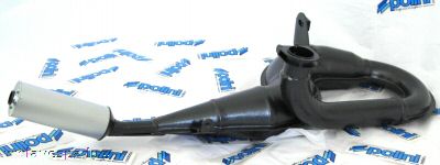

Per quanto concerne la marmitta a espansione...eccola in foto:
13,52 KB
Ecco, considerate le indicazioni di fabbrica, considerata la marmitta e i problemi che ho elencato come consigliate di ovviarvi?
Dimenticavo, a freddo la Vespa tentenna molto nel minimo, sembra come se tendesse a ingolfarsi.
Se un giorno volessi fare un intervento sulla mia PX200E potrei tenere conto di quest'elaborazione? Che accorgimenti dovrei prendere?
A voi!

sperò che l'hai montato bene cmq...
la marmitta si sporca...è normale,però usare un olio semisintetico la farebbe sporcare di meno.
Una candela giusta da montare è una più fredda...tipo le le NGK B8Hxx.
Non ne sono sicuro però una modifica del genere richiede anche una diversa mess'a punto della carburazione,magari dovresti cambiare i getti di non so quanti punti.
Inizia però con il regolare per bene la vite dell'aria.Parti da 2,5 giri e poi modifica a seconda dei controlli alla candela.sai di che parlo.
Poi il 3% è troppo.anzi lo dico a Tutti il 3% è TROPPO!Orami ne sono convinto,che sia estate o non!
Io la farei al 2,qualcosa% magari però usando benzine migliori della verde,cioè la shell v-power o la Blu super dell'agip...tutt'e due cn maggior numero d'ottani,quindi una miglior lubrificazione.E poi non costano molto...si aggirano sui 1.45 al litro.

Di certo il TUO amico non ha provveduto a sostituire le guarnizioni al carburatore, non ha montato un getto maggiorato a 120 di ugello, non ha regolato finemente la carburazione, inoltre se al minimo si comporta in modo bizzarro, è probabile che il cilindro aspiri un poco di aria, difatti quando aspirano per qualche motivo dalla testata o da altre parti, sono irregolari ai regimi più bassi e strillano solo in alto, andrebbe inoltre anticipato di un grado e anticipata la fase di ammissione sull'albero motore.
E poi di certo ha un motore della 200, a cui andavano però raccordati i grandi travasi del 210.
Questo KIT abbinato alla campana frizione allungata a denti dritti Polini, pur mantenendo il carburo originale, raggiunge ragionevolmente i 15cv di potenza, e supera i 120 Km/h di velocità max, una roba che detta così può sembrare poco, ma guidala una vespa oltre i 120 e capirai meglio!
Il vecchio modello 210, in ghisa, monofascia della POLINI aveva fase di scarico più bassa, sempre sagoma camera scoppio testata ad alta turbolenza, a parte quel che dice la BROUCHURE del KIT, lo preferivo, perchè i monofascia pur se un poco "rumorosi", un pelo poco compressi e più delicati in genere, son capaci di prestazioni ben maggiori sopratutto nel numero di giri massimi raggiungibili e poi... non è vero che i travasi del nuovo KIT per P200 son più grandi!!!
Il vecchio KIT aveva dei pozzi di travaso, magari meno profondi come gola, ma ben più ampi di sezione! diciamo che toccava necessariamente raccordare i carter, mentre questi, sembra montino normalmente, ho avuto quel motore, un ANIMALE che abbianto a volani di poco alleggeriti tirava fino ai 10.000 giri!!?

ti consiglio se monti quel kit sul 200, di fare una revisione completa del blocco, sostituzione STRETTAMENTE OBBLIGATORIA di cuscinetti di banco e revisione accurata dell'albero motore, se non quindi la sostituzione con un più rigido Mazzucchelli corsa 60mm per px200.
L'ideale è anche trovare un volano più leggero del mattone originale, certo esiste l'accensione vespatronic per il px, ma costa una barcata di soldi...se compatibile ci sono i volani tipo HP per le px ma non so se vanno su senza problemi compatibilmente con lo statore originale.
Carburatore puoi lasciare l'originale 24, aumentando il getto max quanto necessario. Oppure puoi montare il collettore polini per un 26 o un 28 (che comunque ci stanno sotto la pancia chiusa).
Visto che apri, raccorda quanto puoi.
La marmitta polini abbinata al suo cilindro, sicuramente non rende male...
Ricorda di dargli l'anticipo giusto sull'accensione...
E' OBBLIGATORIO l'uso di olio sintetico 100% con miscelazione al 2-3%

Per esperienza personale, ho un 180 Pinasco con la marmitta Polini che monta il tuo amico, ti posso dire che a livello di erogazione e prontezza preferisco una marmitta originale "ripulita" (ho usato questo sistema http://www.vcomevespa.it/tamarro/modifica_marmitta.htm)
Provate, a montare la sua marmitta ci vuole 10' e poi fate i confronti...

Inserito il - 14/05/2008 : 16:12:07  Mostra Profilo Invia a stefano vespista un Messaggio Privato
dunque:
un 2t ha le fasi che giocano nella coppia,
queto polini,(in foto) è sicuramente fasato piu alto rispetto all'originale, in piu l'espansione allunga, quindi è normale che il picco di coppia massima si sposti a regimi piu elevati.
In questi casi, montando anche solo un'espansione, si deve ridurre la rapportatura, tanto da spostare la coppia del motore a regimi medi anzichè molto alti.
Ecco perchè non ci dobbiamo meravigliare che con una rapportatura originale, D&F,25 e 130 polini (fasi 180- scarico 199)e anticipo posticipato avevo una terza da 120 km/H
ma con bassi carenti
Non sorprendiamoci quindi se un motore con una sito ma ben configurato, è molto piu divertente di uno con espansione ma con un rapporto fasi/rapporti non calcolati.
Poi come dice il buon vecchio fulvio, albero rivisto e cuscinetti nuovi!!!
