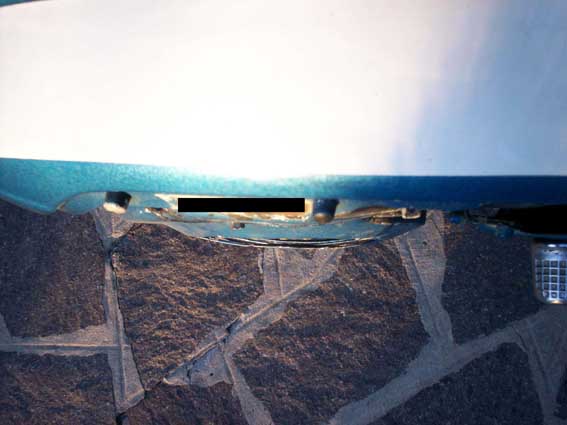

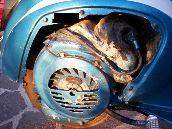

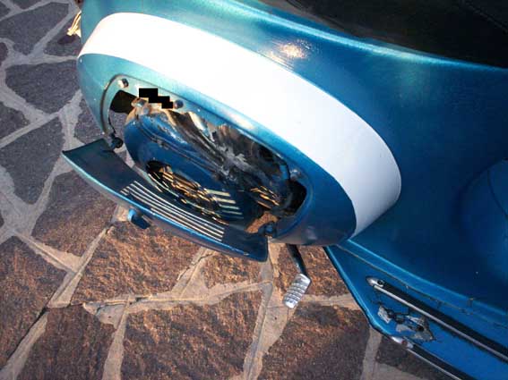

Ciao ragazzi, eccovi alcune foto:
 53,93 KB
 58,43 KB
su questa potete vedere che lo sportellino non si apre del tutto... Immagine:
 51,35 KB
foto dall'alto.... Immagine:
 36,9 KB
attendo un vostro responso.. io ho l'impressione che sia soffocata. arriva a 50 all'ora ma sembra possa fare di più..che faccio? a me non interessa tanto correre, ma così sembra che soffra ..Non è che ho stretto troppo il volano e questo "blocca"/"rallenta" qualcosa. E per il carburatore? Fatemi sapere...Grazie!!

| nn vorrei dire cavolate ma la cuffia mi pare di un 50 |

no la cuffia si vede che è piu grande.
il volano non blocca niente e nn rallenta. ma quando il volano ballava la vespa andava meglio? |

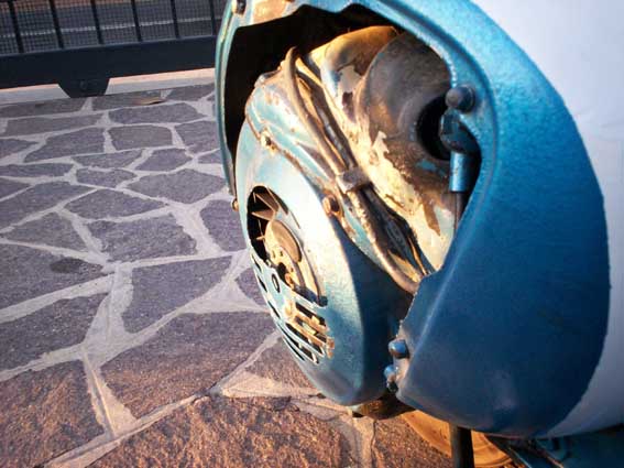

Inserito il - 27/07/2007 : 11:55:20
Generale, ti confermo che la cuffia è del 50...ma quello che c'è sotto non credo lo sia.Ho fatto delle foto per farvi vedere l'ingombro all'interno del telaio. Alla peggio seguo le indicazioni di Nicola Soffiato..
Umberto, se non ricordo male quando il volano non era fissato bene arrivavo anche a 70 km/h, ma ho corso poco, per 5 minuti. Può essere che fissarlo troppo forte ha cambiato le cose? io non ho toccato nulla.. Che si sia rovinato qualcosa mentre era allentato?
