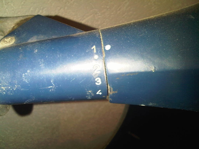

Un ultimo chiarimento......... Il colore dei numeri marce.
Tutti o quasi mi dicono che il colore dei numeri marce è rosso, ma in quello stesso anno sulla mia et3 stesso colore e tutta originale i numeri sono bianchi......... come mai?
Ecco la foto:
127,92 KB
Poeta dammi l'ultimo aiuto.
La vespa ringrazia...
Cerco telaio px200e con documenti e targa.

Inserito il - 27/07/2010 : 20:27:02  Mostra Profilo Invia a alevespa50 un Messaggio Privato
sui colori chiari i numeri sonon rossi, su quelli scuri invece bianchi

Inserito il - 27/07/2010 : 20:31:47  Mostra Profilo Invia a maximus un Messaggio Privato
che dite queste vernici vanno bene?
17,86 KB
sono vernici da modellismo?
17,86 KB
Si sono vernici da modellismo e vanno benissimo, sono da preferire ai colori ad acqua in quanto non si usurano col tempo

alevespa50

Inserito il - 28/07/2010 : 22:16:51  Mostra Profilo  Visita l'Homepage di poeta  Clicca per vedere l'indirizzo MSN di poeta Invia a poeta un Messaggio Privato
Bianchi? ma non sono ROSSI sui PX BLU marina, e sulle ET3?
Mi sà che vanno ROSSI...
il TAPPO è in plastica nera e và verniciato in tinta con la carrozzeria.
Inserito il - 28/07/2010 : 23:12:56  Mostra Profilo Invia a n/a (ex wyatt) un Messaggio Privato
no paolo sul blue marine vanno bianchi a quanto pare...
Inserito il - 28/07/2010 : 23:13:28  Mostra Profilo Invia a n/a (ex wyatt) un Messaggio Privato
ah! c'è anche una foto!
Inserito il - 30/07/2010 : 09:54:43  Mostra Profilo  Visita l'Homepage di poeta  Clicca per vedere l'indirizzo MSN di poeta Invia a poeta un Messaggio Privato
Perchè è precedente il 1978....
dal 78 in poi ROSSI e questa "R" è del 1980 minimo.

Inserito il - 30/07/2010 : 10:02:22  Mostra Profilo Invia a maximus un Messaggio Privato
DEMONE VESPISTICO.
Poeta la ET3 è del 1981 come la R del forum di cui stiamo discutendo.
Ti confermo che la vespa ET3 è del tutto originale, non ha neanche 2000 km.La vespa era di una ragazza che dopo una caduta, si vedono ancora i postumi sulla vespa, la riposta in cantina fino al mio arrivo. Quindi ti assicuro che è il colore originale.
Francamente io vorrei fare i numeri marce rossi (rosso carminio se non sbaglio), ma questo bianco sulla ET3 mi ha messo la pulce nell'orecchio.
Mistero.....
