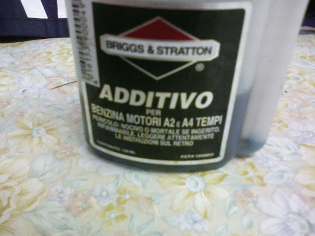

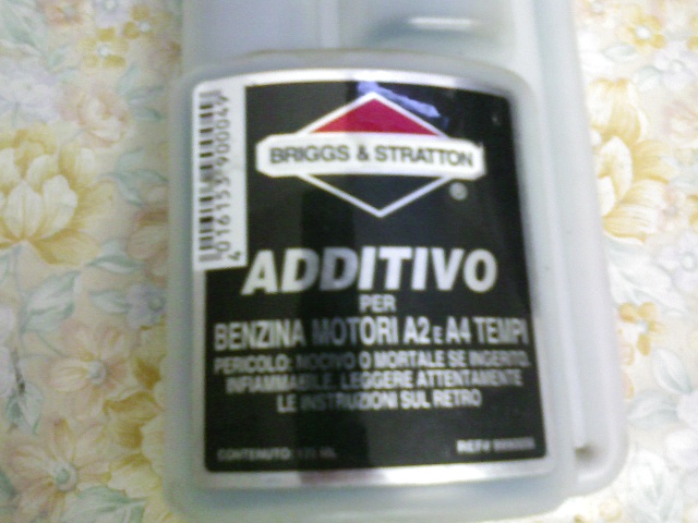

Vi vorrei chiedere se quest'olio pu? andare bene per far la miscela...
Grazie...

No. Non va bene...non c'entra nulla.
Quella deve essere una specie di paraffina da mettere nella benzina x pulire dalle incrostazioni..

grazie mille... stavo incorrendo in un grave errore..

.se lo vuoi usare al posto del normale olio che serve per fare la miscela otterrai il GRIPPAGGIO immediato...
infatti quel prodotto serve solo per pulire meglio le eventuali incrostazioni, ma mai potr? sostituire minimamente l'altro componenete (l'olio appunto) oltre alla benzina...
.ricorda che in generale un ADDITIVO serve per far funzionare meglio dei componenti di base, che devono esserci per? e mai sostituiti....
..spero di essere stato chiaro!!!!!

Grazie mille, stavo per fare un danno su un motore appena rettificato, cmq la px ha la riserva di 2 litri..'??

bocciato! se nn sbaglio ? un additivo che si usa nella miscela per dare piu spinta al motore. ce ne sono. oppure per pulire il gt...
