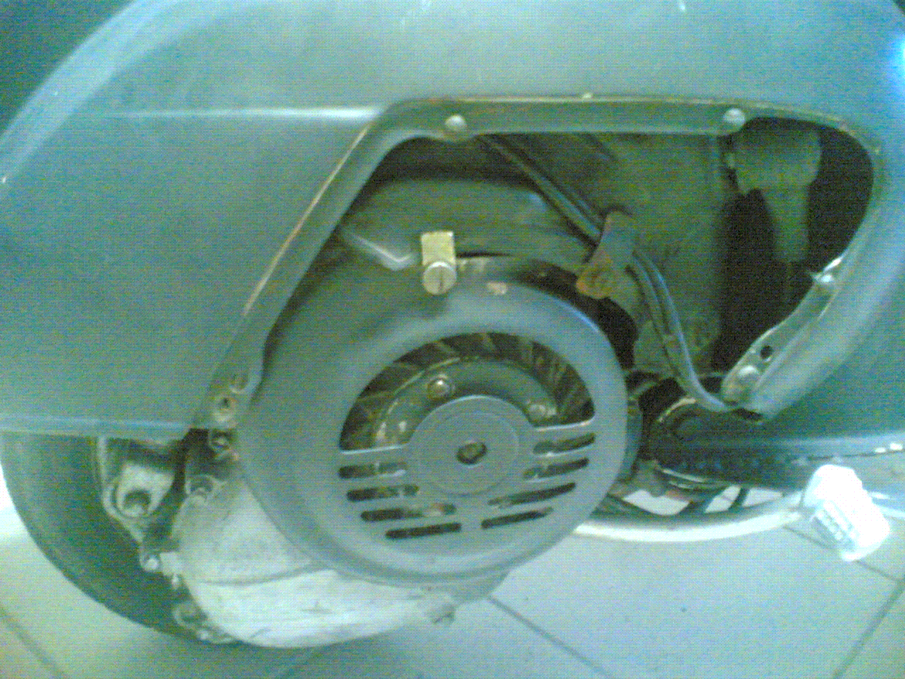

ecco le foto del carter della mia vespa 50 v5a1t 2139 che mi avete chiesto per togliermi il dubbio se ? il suo o meno.

scusa,sebmrer? solo dalla foto,non vorrei dire una cavolata ma la cuffia non ? troppo alta?
non sfiata in quella maniera???

Il motore ? lui!!!
la cuffia per come detto ? di una serie successiva e difatti come si nota non monta bene!
la sua in metallo ? rara e se ne ? gi? parlato...
ma la troverai...
prima o poi.

bene sono contento..cosi devo cambiare solo il cilindro..ho visto che anche il carburatore ? il suo..ha il filtro in ferro anche se non riesco a leggere i numeri con la targhetta..la cuffia che ho di che modello ??
ma non monta perch? sotto c'? un 75?
cmq il meccanico me la revisiona completamente..ho comprato tutte le guarnizioni nuove trasmissioni e impianto elettrico..

la cuffia non monta perch? sia i carter che il coprivoalno sono di diametro inferiore, quindi ? diversa di attacchi.

ecco, ? questo che intendevo dire, poeta, nell'altra discussione...che la cuffia in plastica monta ugualmente (non bene ma monta)...
