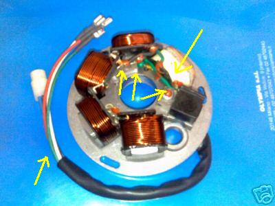

il pick-up si trova sotto il volano(al posto delle puntine)ed ? una scatletta nera che manda la corrente alla candela.
pero non so se ? quello il problema
Inserito il - 04/07/2007 : 23:37:16  Mostra Profilo Invia a vespa_90 un Messaggio Privato
comincia a ricablare lo statore che avr? i fili marci, rimonta dopo il tutto e gira un po', al 90% sono quelli

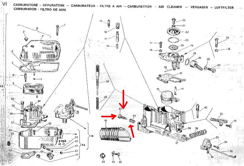

ma non porebbe essere che il galleggiante del carburatore sia danneggiato o BLOCCATO?...vi posto lo scoppiato per farvi capire bene quale vite ho svitato in maniera sproposiata;
82,4 KB
Solo se chiarisco questo passaggio passer? al ricalibraggio dello statotore...
notate l'ora,ve lo giuro non ci dormo

e poi....? questo il modello del mio statatore?devo controllare che i fili elettrici siano in buono stato?Sono quelli segnati con la freccia gialla?
23,96 KB
cavolo,il ricambio costa 60 euro!

Hai svitato quella vite?? Quella regola la carburazione! E' scarburata!

ragazzi,era il carburatore!A parte il fatto che lo spillo dell'aria era da regolare meglio,ma poi lo spillo del galleggiante! era usurato e faceva restare alzato il galleggiante....ho risolto!
