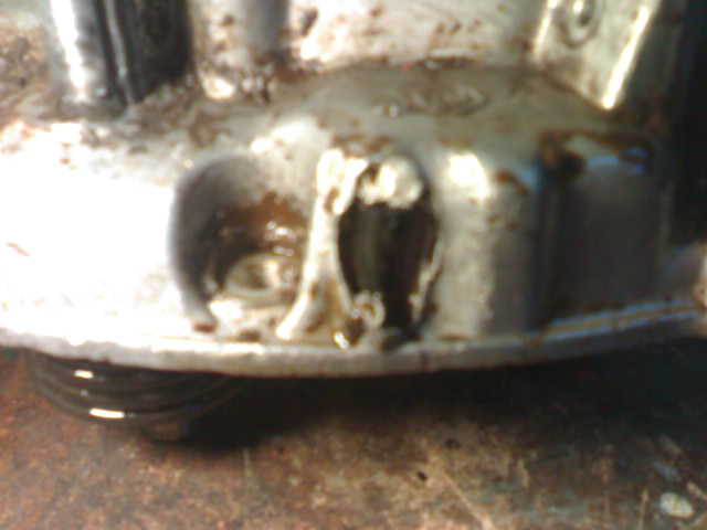

come sempre mi rivolgo a voi esperti per qualsiasi consiglio, anche un po' banale. durante il restauro della mia vespa ho trovato una voragine al carter, proprio sotto il canale di inserimento del gommino di fine corsa dell'avviamento (sar? stato chiaro???). per richiuderlo posso usare una colla tipo "poxipol" o devo per forza rivolgermi ad un saldatore??
ecco la foto.
29,96 KB
grazie a tutti.
ciao.

porta il carter da un saldatore...........uno in gamba....ok

Un p? dura saldare quel carter secondo me... nn penso attacchi la sola saldatura e basti a chiudere quel buco...
Io ti consiglierei di provare a cercare un carter usato...

lo saldano lo saldano non aver paura!! portalo da uno in gamba e ti risolve il problem... cmq senti cosa ti costa, se vale la pena aggiustarlo o comprarne uno

Ti ritrovi il pezzo mancante ?

no purtroppo no, in piu la parte che costituisce la battuta tra i due carter ? trabballante, quindi da sistemare. la possibilit? di usare una colla potente senza rivolgermi ad un saldatore la devo scartare? (perche era quella che tenevo piu in considerazione visto costo,resistenza e malleabilit?, stavo pensando a questa http://www.poxipol.it/cosepoxipol.html).

dipende da qnt grande ? il danno... nn si vede bene dalle foto e cmq nn ? ke sia una garanzia ed un gran bel lavoro avere i carter insieme cn la colla!

lo so la foto nn ? il massimo ma dovrebbe dare l'idea della grandezza del buco un paio di cm.il bordo del carter ? danneggiato solo in direzione del buco, quindi i carter nn staranno attaccati con la colla; la colla la user? solo come riempitivo.

stai piu' lontano cos? riesce a mettere a fuoco o usa modalit? macro se la macchina lo ha
