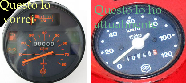

Salve io posseggo una vespa pk 125 s, ma ha un problema Sul mio contachilometri non c'? la spia della benzina ne tanto meno la lancetta, nel mio serbatoio non c'? neanche il galleggiante, mi chiedevo non spendendo tantissimo sarebbe possibile sostituire il mio vecchio contachilometri con uno nuovo, e far si che mi indichi anche il livello della benzina!?

per il galleggiante devi sostituire tutto il serbatoio, penso sia la cosa pi? semplice. comunque dovresti:
-cambiare il serbatoio mettendone uno con galleggiante
-dal galleggiante ti escono tre fili: 1 va al positivo, uno alla spia e uno alla lancetta
-far passare questi due fili fino al manubrio
-cambiare il tachimetro
-collegare i cavetti
penso sia fattibile...
ciao!

Ciao teodoro... tieni conto ke ovviamente spendendo poco nn si fa nulla ormai purtroppo! Quindi oltra al contakm devi mettere il galleggiante e quindi penso tu debba cambiare anche serbatoio... per poi fare l'impianto di cavi ke vanno dal serbatoio al contakm! Mi sa ke ? un bel casino e ti coster? nn moltissimo ma nemmeno poco... vediamo se c'? qualcuno ke l'ha gi? fatto o conosce anche i prezzi...

Proprio oggi ho chiesto al mio meccanico! Ehhh.... mi ha detto che per cambiare il serbatoio ci vogliono circa 120 eurI,per il tachimetro e il montaggio quanto vado a spendere!?

l'impianto elettrico della S ? diverso dalla XL e quindi non puoi mettere quel tachimetro mi spiace, anche l'accensione dell'XL dovrebbe avere una bobina in pi? dedicata appunto a quella funzionalit? dell'indicatore di benzina
