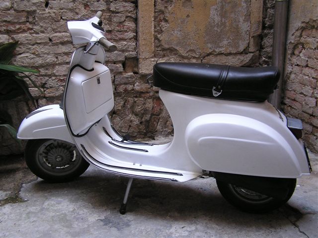

buonasera a tutti raga, volevo kiedervi, ma il bauletto portaogetti puo essere montato sulla mia special oppure deve uscirci gia di fabbrica? io lo voglio kome questo qui:
67,27 KB
? possibile metterlo? se si, me lo konsigliate oppure la lascio senza? grazie a tutti e buonanotte

beh se ne senti la necessit? mettilo... io sull'hp ce l'ho e devo dire che ? molto comodo per? secondo me una special ? pi? bella senza. in ogni caso ? ferro su ferro, come direbbe poeta... taglia e cuci!

Ciao Fabio_ Mac il bauletto in questione ? un'accessorio, di fabbrica la 50 special ne usciva priva, se vuoi montare il bauletto ? possibile, se non sbaglio la marca che lo produceva era la Faco, il bauletto ? composto anche da due staffe di fissaggio da ancorare al retro scudo ? precisamente ai due fori filettati che servono per il portaruota della gomma di scorta.
Il bauletto si trovava nel colore nero, adesso lo puoi trovare su alcuni siti specializzati in ricambi/Vespa, prova da Officine ton4zzo o zanghetopi in alternativa lo puoi trovare usato nel mercatino di questo forum o in altri online.
Se ti interessa ne ho due a disposizione ma ti dovrei inviare delle foto, sono da riverniciare, in quanto uno ? zincato ? l'altro ha la vecchia vernice di colore bianco.
Inoltre li devo riesumare dal magazzino per verificare se sono completi, se mi dai tempo ti faccio sapere, nel frattempo cerca nei vari siti per? assicurati che abbiano le staffe, la guarnizione, la serratura i gommini sullo sportello, serratura e naturalmente le chiavi. Buon lavoro

per la special non era neanche optional,,,ee a mio giudizio stona,,, pero si puo mettere...

si poderosa pero ? molto utile, posso metterci i documenti la dentro e qualkosina in piu

nella mia special l'avevo montato (e mi sono pentito)...
una delle due staffe di ancoraggio, quella pi? bassa va montata sul pi? basso dei due fori per il porta ruota. per la staffa pi? alta sei obbligato a fare un foro nel canotto dello sterzo. avendo gi? provato e sbagliato di consiglio di fare un foro da 6mm e fissare con una vite autofilettante... io ho provato a filettare con maschio M8...il risultato...una me**a...la lamiera ? troppo fine e un filetto non pu? tenere...comunque, consiglio mio, lasciala senza o quando deciderai di toglerlo vedrai tutti i graffi e i segni degli attrezzi, chiavi o quant'altro che, grazie alle vibrazioni hanno fatto le loro marachelle...ciao!
