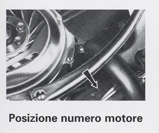

stamattina ho portato la mi vespa 180 rally al collaudo per riottenere il libretto smarrito e non riuscivamo a trovareil numero del motore perch? c era molto grasso. dove si trova il benedetto numero ke mi ha fatto rinviare il collaudo????
se qualcuno sa dirmi dove vedere qualke foto magari.....
grazie a tutti in anticipo

ciao:
61,23 KB

grazie sei stato gentilissimo !!! conosci qualke prodotto che posso utilizzare per sgrassare ed eliminare lo sporco che copre il numero???

togli il grosso con una spatola e poi con uno straccio imbevuto di diluente pulisci la zona interessata...
