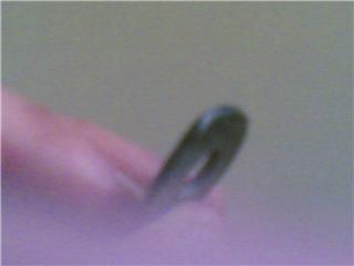

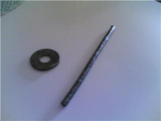

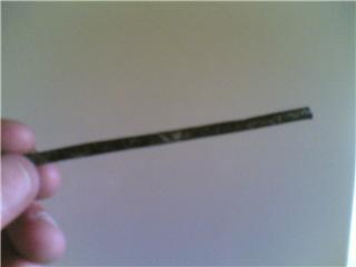

Ciao...ero sulla mia px125e,quella delle foto...adesso vi descrivo dettagliatamente quello che ho fatto e quello che successo:
La mattina le faccio un pieno esagerato,quasi al limite del serbatoio.7 litri di verde al 3% di olio sintetico.
Parte benissimo e va benissimo.
La fermo indefinite volte e riparte sempre bene.
La riprendo e dopo una sosta di 15' riparte al prima colpo ma dopo 200m,appena messa la 4a,stavo a 60Km/h(mi ha dato per? l'impressione di eesere stata troppo affrettato il combio in 4a)
LA MARMITTA FA UNO SCOPPIO
SI SPEGNE PIANO PIANO COME SE AFFOGASSE
RIPARTE MA SI SPEGNE DOPO POCO,AFFOGANDO
E TROVO QUESTI PEZZI SULL'ASFALTO CHE ALLEGO QUI SOTTO

sono della vespa o erano li casualmente sull'asfalto?Sono connesse allo scoppio?
....e adesso cosa faccio????

per quanto riguarda quei pezzi ke hai trovato.. possibile ke sono caduti dalla vespa? nn penso.. quella pezzo di ferro lungo nn mi pare ke faccia parte della vespa.. sentiaom il parere di altri piu esperti

Quei pezzi non credo provengano dalla vespa

cos'? una rondella ? una barretta...? non nn sono della vespa. che cavolo la vespa non ha quelle rondelle!
lo scoppio puo essere l'anticipo... anche se credo che se era l'anticipo avrebbe dato problemi dall'inizio. oppure le puntine. sporche
