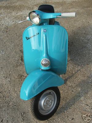

Sto mettendo i cerchi del 10 sulla mia vespa 50 r che di serie monta come saprete i 9...bene,tempo fa mi avevate detto di prendere per la ruota davanti i cerchi della vespa 90 senza problemi di adattamento e sopratutto senza dovere cambiare il tamburo,ma c'? un problema!Il cerchio non si monta,? troppo grande rispetto al tamburo!Sembra quasi che che debba cambiare anche tutto il tamburo,ma mi sembra una cavolata e una spesa esagerata!Quale ? la soluzione secondo voi visto che mi avevate detto di prendere quei cerchi della 90?
Cittā: roma
Inserito il - 08/06/2007 : 11:21:04  Mostra Profilo  Visita l'Homepage di poeta  Clicca per vedere l'indirizzo MSN di poeta Invia a poeta un Messaggio Privato
Strano....
se hai la 50R prima serie con cerchi e mozzi come la 50N A QUATTRODADI CHIUSI, il cerchio della 90 simile ma solo pi? grande di diametro a quello originale della 50 che ? da 9" monta tranquillamente!
Oppure hai una 50R con cerchi aperti da 9" e tamburo a stellina con 4 attacchi che monta solo i cerchi aperti specifici X modifica maggiorazione a 10".
O hai letto male, o hai avuto fretta, una simile informazione ? banale ? IMPOSSIBILE che ti abbiam detto di montare cerchi di una 90 chiusi su una 50R (seconda serie) che ha i tamburi a stellina e i cerchi aperti!
Se puoi indica la discussione che ti ha indotto IN ERRORE, mi pare un tantino strano.....
E poi sulle schede tecniche ci sono foto dei cerchi sia sulla 50r che sulla 50N e sulla 90, diamine c'? tutto! Guardando si capiva anche da l?!
Invia foto dei tuoi tamburi, sar? tutto, molto pi? che chiaro.

Inserito il - 08/06/2007 : 13:09:28  Mostra Profilo Invia a n/a un Messaggio Privato
31,07 KB
per adesso ho questa foto ma se non dovesse essere chiaro ne far? un'altra.Comunque si vede che i cerchi sono chiusi.

non era una N?
dalla foto non sembra una r....
per te servopno quelli chiusi della 90

quella della foto ? una N... non c'entra niente con la R!

Inserito il - 08/06/2007 : 17:33:44  Mostra Profilo Invia a n/a un Messaggio Privato
no ragazzi la mia ? una R...comunque ho gi? risolto il problema,mauro p4scoli si ? sbagliato a darmi il cerchio.Devo andarlo a cambiare

ma sei sicuro di passare la revisione cambiando la domensione dei cerchi?

Inserito il - 08/06/2007 : 18:09:45  Mostra Profilo Invia a poderosa un Messaggio Privato
ha cambiato anche il motore....
se quella ? una r io sono babbo natale,,,,

in cosa dite che non ? una R?
io dico che ? una R per i cerchi chiusi (? una prima serie)
per il parafango ... (? il suo)
per il faro (? giusto)
per la scritta non so..
voi cosa dite?

Messaggio inserito da poderosa
guardate che la R primaserie con i cerchi pieni esiste ?....

Inserito il - 12/06/2007 : 00:42:55  Mostra Profilo Invia a poderosa un Messaggio Privato
parafango e ghiera

Inserito il - 12/06/2007 : 08:36:01  Mostra Profilo  Visita l'Homepage di Francy88 Invia a Francy88 un Messaggio Privato
anche la N comunque non avrebbe la ghiera sul faro....

Inserito il - 12/06/2007 : 14:54:21  Mostra Profilo  Visita l'Homepage di poeta  Clicca per vedere l'indirizzo MSN di poeta Invia a poeta un Messaggio Privato
Se ? una 50R quella in foto, non gli hanno montato il bordo scudo e la scritta in metallo cromato, strano p4scoli ti abbia dato cerchi sbagliati, forse NON gli hai detto che si tarttava di un prima serie con cerchioni chiusi tipo vespa 90!
Concludendo.... i cerchi della 90 ci andranno bene e Tu amico mio hai fatto un poco di CASINO!!!
Per come sopra detto sembrava un tantinello strano che "IO" mi fossi sbagliato in merito....capisco il buon p4scoli possa sbagliare... ma NON IO!!!
