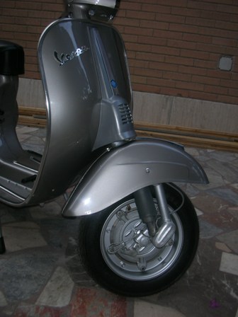

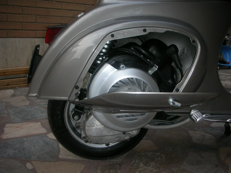

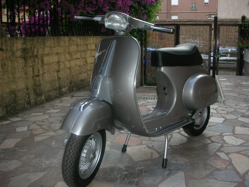

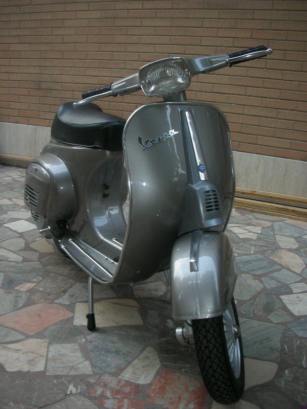

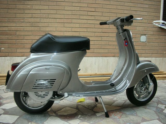

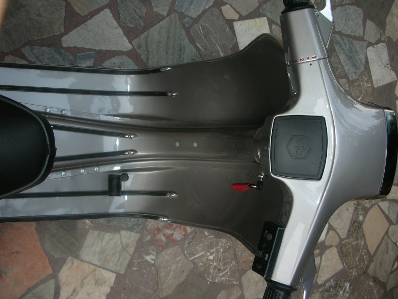

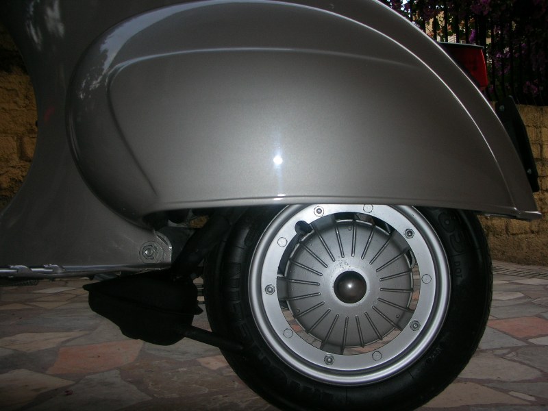

Dopo tante ore di lavoro ho ultimato il mio primo "personale restauro" di questa bellissima vespa... la vespa ? del 76 il suo colore non ? originale(max mayer grigio titanio) la vespa ? stata comunque preparata e verniciata con le dovute procedure monta un cilindro 75 polini carburatore 16/16
PS Ho scelto un colore che a me piace (anche se non originale) Mi pu? comportare qualche problema per iscriverla come moto d epoca tale scelta????La commissione che analizza le foto che io le mandero ? scrupolosa,potrebbero essere un problema anche le scritte che non sono originali???? Pu? passare come chiaro di luna che ne dite????

Si, secondo me puoi farla passare come chiaro di luna....
Anche x le scritte non penso che ti diano problemi...
Se vuoi fare il fanatico ci sn dei particolari da correggere, ma a me piace un casino...
Complimenti x il restauro, ti ? venuto davvero bene (? la prima volta?)

gia, davvero bella, per le scritte credo facciano problemi, per il colore non so se riesci a spacciarlo per chiaro di luna,,,
qualche particolare tipo il tettuccio,il gancio, gli ammortizzatori....
se metti insieme tutto questo rischi che non te la facciano passare, prova se puoi, a farla vedere prima a qualche responsabile regionale o simili....

io penso che per la vernice non faranno problemi.Cambierei le scritte pero.

scusa Poderosa ma cosa intendi per tettuccio,gancio e ammortizzatori,che cosa non va di queste cose? Io pensavo che il problema fosse il colore o tutta al piu la scritta (particolare risolvibile)Comunque ragazzi grazie a tutti dei complimenti e dei consigli...

Molto bella, ma cos? nn passa sicuro... primo x il colore e secondo x le scritte... mi spiace ma sicuro bocciata anche se molto bella!
Settimana scorsa ho avuto la risposta x l'iscrizione di una special di mio zio... Originale e conservata in ogni piccolo particolare!!! Bocciata! xk? aveva una punta di ruggine sul parafango... mah... quindi colore e scritte sbagliate fai tu

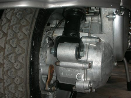

Molte viti, i cerchioni, la marmitta, il colore, la sella , l'ammo posteriore e altro non sono conformi all'originale, ? una "BELLA VESPA" ma molto, molto lontana dall'originalit?!
Andrea...TI FACCIO I COMPLIMENTI per l'OTTIMO restauro, ma....
"solo alcune" hanno la discreta luce di una vernice NITRO,
? quella la luce profonda di una PASSIONE senza compromessi!
Vespa 50 special 1980 colore Biancospino (nitro) fondo grigio scuro 730 opaco (dal 1975 secondo semestre), colori marca originale dell'epoca PPG (oggi Max Meyer).
Non conosce ammortizzatori SEBAC, cerchi privi di stampigliatura Piaggio, nasini in plastica nuovi, selle da 60 euro, marmitte da 25 euro, ama e preferisce magari ricambi un poco vetusti ma dannatamente originali...
Vista del motore con ogni vite e dettaglio originari e originali.
NON TUTTO CIO' CHE BRILLA E' ORO!
un ottimo lavoro certo, e foto di alta qualit?....
....ma altrove 50 Special DANNATAMENTE ORIGINALI bussano alle "nostre coscenze", particolari solo piccoli particolari ? vero, minimi e quasi indistinguibili....
quasi....
Perch? come sempre dico...
"? nel particolare il pi? piccolo che si cela sempre una grande differenza!"
NON darmi ascolto Andrea....
la TUA Vespa ? ripeto, BELLISSIMA, personale per come hai sottolineato, la MIA in foto invece solo SCHIFOSAMENTE ORIGINALE al 100%, fino alla pi? minuta rondella,
solo due parole Andrea,
SIEM-TRIOM, VIBO/LOBO...
non capirai...
Poco importa, sono solo...
"PICCOLI PARTICOLARI"
GLI SPECIALISTI.

gancio sella...

intendevo che manca il gancio, il tettuccio va grigio, cosi come l'ammortizzatore (il tuo solo su et3)

GRGIO TITANIO:
Vespa PXE 125-150-200 anno 1987-88.

Scusa Andrea ma dove gli hai trovati i 2 tappetti grigi per i fori del sostegno ruota di scorta????NON riesco a trovarli da nessuna parte....

Introvabili Saberich..
Ripiega sul fai da te..

per SABERICH se conosci un qualcuno che monta caldaie(beretta)nella busta della garanzia ci sono dei tappi che non vengono mai montati.Sono uguali e perfetti a quelli originali piaggio solo che neri
