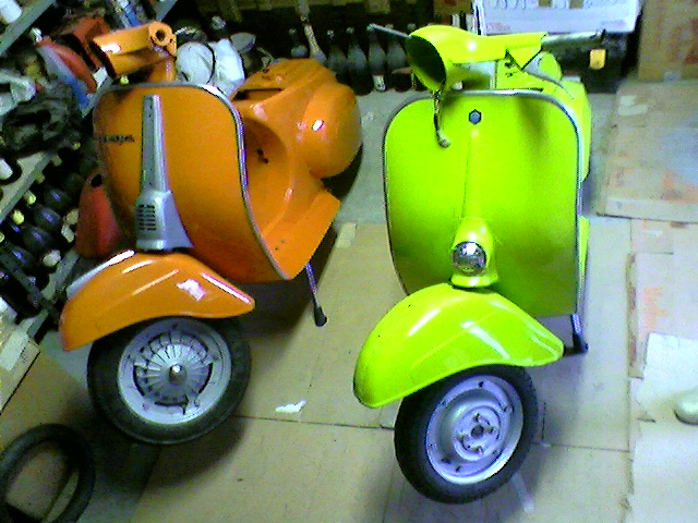

Presto, presto altre foto.... (non ci va la crestina sulla N????)
Ragazzi, nel restauro ho dovuto tappare i TROPPI buchi delle liste poggiapiedi sia di una che dell'altra vespa. addirittura alla N ? stato cambiato l'intero fondo! Il problema ora ? riprodurre i fori per montare le listine di gomma per la N e di alluminio e gomma per la special....avete idea di come fare? Ci sono delle misure da qualche parte dove ci si pu? basare per praticare questi fori?
Aspetto notizie....siamo bloccati da questo e dal meccanico che non si decide a finire i motori
Grazie ancora per i complimenti ragazzi ? splendido condividere una passione e tanto sudore sulla fronte!!!

Molto semplice! tu prendi i listelli nuovi o vecchi ke siano e li appoggi esattamente dove devono stare, ? semplice vedere la posizione giusta, dopo di che segni dove devono essere i buchi e li fai... io ho fatto cos? x la mia vespa ed ? andato tutto ok...

Ed ecco, come promesso, una nuova foto dei progressi delle vespette!
Si accettano critiche costruttive di ogni genere...
tenete conto che il nostro ? il primo restauro ed ? stato fatto tutto con mezzi propri...ovvero tanta passione!!

? meglio che la prossima volta faccia le foto con una macchina seria e non con il mio cell.
Riguardando la foto non somiglia proprio al colore reale.
Per chino: il problema ? posizionare correttamente la lista centrale (quella tra il bordo esterno e il centro della vespa) non ho idea di come fare a trovare la posizione giusta. Anche perch? quelle della N sono completamente in gomma...non sar? una passeggiata montarle...
che ne dite??
nessuno ha uno schemino con le misure e le posizioni dei buchi?? (sogno??)

Beh penso ke le misure sono uguali su tutti i 50, quindi sia quelle della special ke della n sono nella stessa posizione! Bisogner? ke ti metti vicino una vespa cn gi? i listelli e misuri tutto con attenzione...
