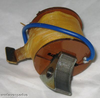

ragazzi sapate consigliarmi un metodo o prove da fare per sapere se la bobina interna che produce corrente alla candela,di questo tipo,
23,37?KB
produce corrente o dovr? essere sostituita?
GRAZIE GRAZIE A TUTTI.

dovresti provare col tester che non sia interrotta,
poi l' ideale sarebbe avere un oscilloscopio, lo colleghi ai due capi della bobina regolandolo per almeno 100 voltx cm, poi anche con i puntali del tester tocchi ripetutamente gli stessi terminali, se la forma d' onda ? sinusoidale o quasi, funziona, se ? molto distorta e ridotta, ? difettosa
alternativa: tieni in mano i terminali e li tocchi col tester o con una pila, se senti una bella pacca.. funziona

Grazie far? la prova!
Nel caso verificassi che la bobina ? buona e non debba essere sostituita da cosa pu? derifare il fatto che sulla candela ho poca corrente (si sente sulla mano ma non scocca sulla candela) sapendo che ho gi? sostituito puntine e condensatore?
