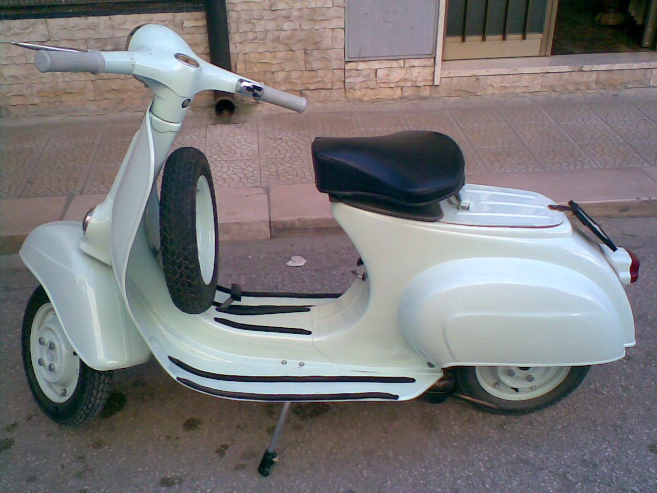

Volevo verniciare la mia vespa 50 del 64 con il verde 1.298.6301?la mia domanda nasce dal fatto che nella foto?PIAGGIO sembra un verde pistacchio quasi foforescente?mentre in alcune foto di vespe restaurate di quel colore sembra un verdino chiaro chiaro?
Mi chiarite sto fatto cortesemente

il primo mi sembra verde mela mA LA SECONDA MI SEMBRA L'ALTRO VERDE...usa la funzione cerca, se ne era parLato ultimamente..

se vai nelle schede tecniche del forum trovi tutte le indicazioni sui colori, in piu secondo me la foto che hai postato non ? sicuramente il 301 ma piu il 303 se non addirittura l'azzurro, se hai tempo di aspettare a breve ritiro la mia vespa riverniciata col 303 cosi ti puoi fare un'idea della differenza

il dubbio ? venuto anche a me ... ma anche su questo sito se vai nella sezione tutti i modelli di vespa vedrai che quella 50 del 63 (la prima) corrisponde ad un verde diciamo pistacchio quasi mela verde...lo so che non bisogna fare tanto affidamento alle foto ...la mia era solo una curiosit

Allora....
il colore giusto il 301 ? quello della seconda vespa restaurata in foto, pi? chiaro, ora tu dirai, ma allora perch? sui siti trovo la foto di una vespa con un verde pi? scuro?
Semplice ? SBAGLIATO!
Difatti la vespa della prima foto ? in verde 303, e mai 50n "corta" fu di quel colore !
aggiungo che inoltre molto spesso i siti danno per sacrosanti colori ine3sistenti per alcuni modelli, ? il caso della Super 125, data per verde 303, in effetti ? anch'essa del 1965 e in origine verde 301!!! Ne ho smontate un paio in origine erano Verde 301 e Biancospino!!! s? hai capito bene BIANCOSPINO!!!
Per? come spiegarlo alla FMI?
Semplice, io rifaccio le vespe sempre del colore che trovoi in origine, mi faccio fare una bomboletta o due di campione e verifico, fosse ROSA SCHOKING, sar? del suo colore di base originalissimo!
Che vengano poi a dirmi che VESPATECNICA non lo riporta!
La VERITA' non la si pu? nascondere MAI!
E' li ovvia e lampante davanti ai nostri occhi!
I colori delle vespa sono solo apparentemente complessi, seguono una loro logica che v? decifrata per capire fino in fondo...
"ogni sfumatura".

Guarda la scheda tecnica della 50 N corta...guardala e leggila attentamente....

Giusto per chiarire la cosa, in una precedente discussione avevamo parlato del famoso 301/303 in questo caso erano state postate due foto dove venivano identificati i due colori, mi potreste dire quali dei due colori ? il 303?
? solo per una questione di scrupolo ormai io l'ho gia riverniciata con il 303 e oggi la vado a vedere, ma vorrei essere sicuro che il carrozziere abbia fatto il colore giusto.

LA MAX MAYER MI HA MANDATO la formula colore per riprodurre la tinta verde 1.298.6301
PIAggio 301 - BILUX - 66- VERDE
Strato principale: PIA.301
Data di riformulazione: 26/05/1990
Codice Descrizione Cum.
TB10 BIANCO 1.084,30
TB71 BLU FTALO 1.091,10
TB90 NERO PER TINTE 1.097,90
TB20 GIALLO CROMO LIMONE 1.129,50
SPERO POSSA ESSERE UTILE A QUALCUNO
