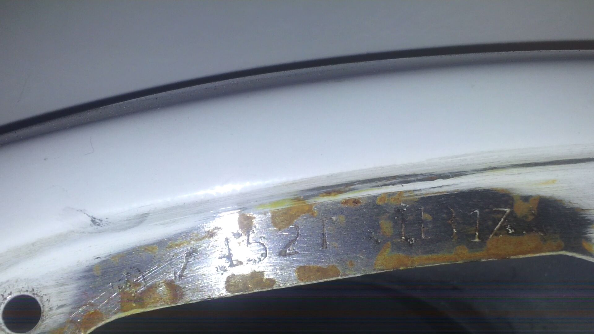

Buongiorno a tutti,sono in possesso di una vespa 50 special da qualche mese.
Non ho il libretto originale , ma sono in possesso di una denuncia di smarrimento
della vespa in questione fatto dal vecchio proprietario.
Mi sono accorto che sia sul telaio che nella denucia di smarrimento,la sigla nel telaio(cercando nei siti) non è giusta.
Cioè,la sigla nella denuncia è "V452T" e nel telaio i primi due valori(V4)non sono ben leggibili (il"4"potrebbe essere una "A"),ma i "52T" e perfettamente leggibile.
Quello che Vi chiedo e se potrebbero essere stati battuti inversi la " A"e il"5".
Rimango in attesa ringraziandovi anticipatamente.

ciao e benvenuto,sei sicuro di aver letto bene visto che sono illegibili?
Inserito il - 25/01/2015 : 14:51:33  Mostra Profilo  Visita l'Homepage di mimmo  Clicca per vedere l'indirizzo MSN di mimmo Invia a mimmo un Messaggio Privato
Non esiste la sigla V452T, la sigla deve essere e probabilmente è V5A2T
Controlla meglio

Si,sono sicuro.non capisco se c'è stato un'errore o se si possa trettare di qualcosa di peggio.
Visto che il "52T"è ben leggibile,non penso che con una lamiera così fine sia stato possibile grattare x poi ribattere cosi leggibile.

Più tardi vado a fare qualche foto.

ti conviene postare qualche foto ben ravvicinata, ovviamente coprendo i numeri, e lasciando
la sigla ben in primo piano, così possiamo valutare

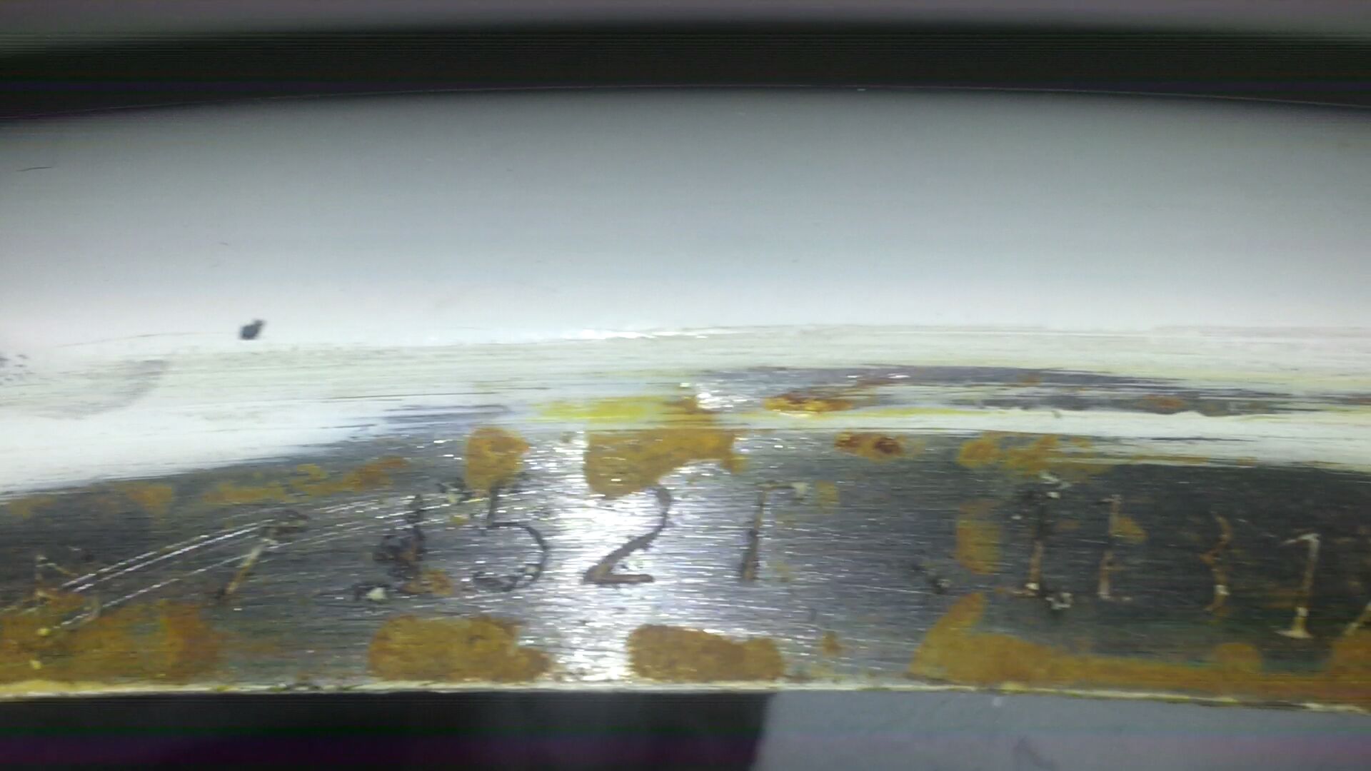

Ciao a tutti,anche se in ritardo,ecco qua il codice identificativo della vespa 50 special
161,99 KB
162,63 KB

Nella denuncia che aveva fatto il vecchio proprietario,sia lui che i carabinieri,erano riusciti ad interpretare V452T invece di VA52T.
Secondo voi,come mi devo comportare?

Ringrazio tutti x il benvenuto.Se qualcuno sa dirmi da chi posso verificare se è una contraffazione o un'errore della piaggio.
Inserito il - 25/01/2015 : 22:12:27  Mostra Profilo Invia a 150 un Messaggio Privato
a sto punto e contraffato.
