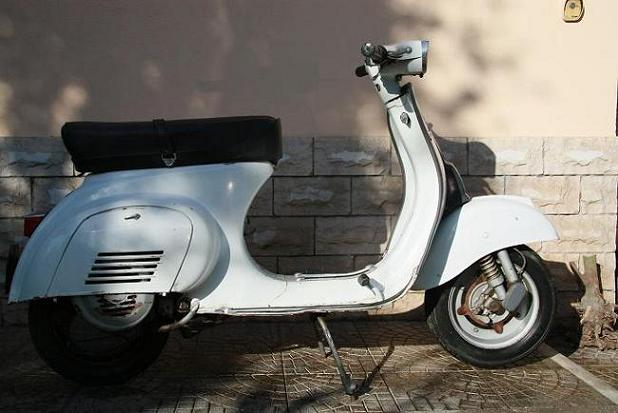

Buongiorno a tutti, Magari qualcuno di voi avrà già letto la mia presentazione ma faccio comunque una breve introduzione..vorrei fare un regalo a mio padre facendo diventare d'epoca la vespa 50 special del 71 che da qualche anno è abbandonata in un magazzino..
Detto questo vorrei chiedere un vostro aiuto per sapere se secondo voi ho la possibilità di riuscire a farla passare d'epoca senza metterci troppo le mani sopra (so che superati i 30 anni lo diventa di diritto ma vorrei ottenere il certificato fmi).
Allego qualche foto:
 58,63 KB
 62,09 KB
 76 KB
 56,9 KB
 56,54 KB
 34,74 KB

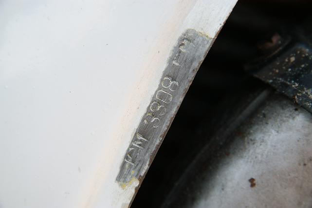

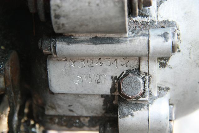

Trattandosi di 50ino ho solo il certificato del mezzo ed il vecchio targhino esagonale. La vespa è stata riverniciata di bianco parecchi anni (in origine era gialla) e per trovare i numeri di telaio/immatricolazione ho dovuto grattare un pò..

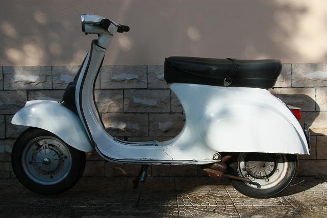

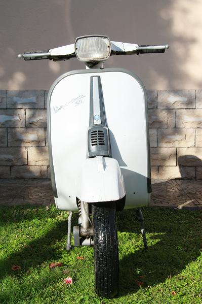

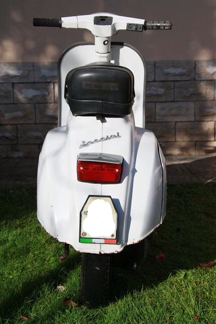

Allora devi: eliminare tutta la ruggine, rimettere le scarpette, sistemare la marmitta o cambiarla, sverniciare la crestina, sverniciare il dado forcella, cambiare la sella (gobbino scritta piaggio oppure sciccheria lunga senza maniglione con scritta Piaggio), il bordoscudo è in alluminio (telo fai montare da Poeta (è di Roma il mago delle Special oppure monti quello separabile) e il tegolino faro posteriore (prendilo da Di Nunzio c'è proprio grigio scuro per prima serie). Per le pratiche Fmi puoi anche senza libretto e puoi con delega e carta d'identità fare tutto a nome di tuo papà!! E' rapido e non hai il collaudo e poi potrete guidarla entrambi (dipende dall'assicurazione che stipuli) !! Vai!!! |

Un consiglio quando posti le foto nascondi la targa è consigliato per la tua privacy ora te l'ho fatto io per le prox pensaci da solo Complimenti per il nel specialino |

Avendo gia il certificato di idoneità tecnica, ovvero il libretto verde e la vecchia targa esagonale, stai un buon passo avanti almeno ti eviti di passare il collaudo direttamente alla mctc, infatti con quelli e i documenti di tuo papà o tuoi già puoi tranquillamente fare la nuova targa a sei numeri con carta di circolazione e puoi intestarla direttamente a te
Poi o ristrutturii ad ok la vespa mettendo tutti i pezzi previsti per quel modello o cerchi di riprendere la stessa nello stato attuale sostituendo ciò che non è giusto, la stessa non sta male, io personalmente la smonterei tutta sabierei e farei un restauro totale ad ok, tu cosa intendevi fare?
Una volta messa la vespa ad ok cominci le pratiche o fmi o asi per l'iscrizione al registro storico, che ti darà la possibilità di pagare l'assicurazione mooooltooooo meno.
Per quanto riguarda d'epoca ogni veicolo con più di 30 anni è già considerato d'epoca, ma per avere le agevolazioni assicurative devi iscriverla a un registro storico o fmi o asi , altrimenti andresti a pagare l'assicurazione come mezzo normale, io personalmente inoltre consiglio sempre di iscrivere le proprie vespe a un registro storico, anche se non augurandolo a nessuno per carità, in caso di sinistro stradale, se non fosse iscritta d'epoca e nel caso avessi ragione la vespa verrebbe considerata un ferro vecchio di 30 anni, con l'iscrizione al registro storico invece no

Stando a quanto da te indicato la parte del link che ti ho messo sopra a te dovrebbero interessare queste informazioni:
Vespa 50 Special 1a serie V5A2T, numeri da 1001 a 96013, prodotta dal 1969 al 1972:
Motore • prefisso V5A2M; • cambio a 3 marce; • rapporto primario 18/67 • bobina A.T. montata internamente (carter con doppio foro di uscita dei cavi elettrici con gommino passacavo); • cavo da bobina A.T. a candela nero; • volano con plasto-magnete e con dado di fissaggio autoestraente, chiave 14mm; • cuffia motore in plastica con logo Piaggio vecchio, priva di alette passacavo; • carter coprivolano come 50R, con disegno feritoie a trapezio rovesciato; • coperchio bilanciere del cambio in acciaio; • carburatore 16-10 con scatola filtro in acciaio brunito; • scatoletta B.T. quadrata e innesti cavi con capocorda a occhiello; • leva di azionamento frizione corta su carter e perno di azionamento su carter senza cuscinetto.
Telaio • nuovo telaio prefisso V5A2T; • serie sigla e numeri telaio su unica fila, omologazione sul fianco dello sportellino motore; • bordo scudo in alluminio; • strisce pedana in alluminio con profili in gomma come 50L; • 2 fori filettati di predisposizione porta ruota di scorta su tunnel centrale, chiusi con tappi in plastica grigia chiara; • scritta anteriore in carattere corsivo, di alluminio lucido, composta da due elementi "Vespa" e "50", posizionata per ribaditura, pioli solidali alla scritta, numero dei fori sullo scudo: 3+2; • scritta posteriore “Special” in carattere corsivo, di alluminio lucido, fissata sulla scocca mediante clamps metalliche, numero dei fori sulla scocca: 4; • serratura bloccasterzo con alloggiamento oblungo (modello unificato dal 1967) con sportellino parapolvere cromato e gommino; • nasello in plastica nera con fregio in metallo lucido e logo Piaggio esagonale; • fanalino posteriore di nuovo disegno, ad alta visibilità, rettangolare e con tettuccio nero, marca FB BOSATTA 1970; • 4 fori di predisposizione per portatarga/portaruota di scorta nella zona sotto il fanale posteriore, chiusi con tappi in plastica grigia; • serbatoio con fori di predisposizione per alloggio sella triangolare; • tappo serbatoio con targhetta adesiva "Usare miscela al 2%"; • leva dell’asta rubinetto miscela in metallo; • vaschetta portaoggetti grigia chiara con molla ferma-attrezzi; • sella di nuovo disegno detta “gobbino” con serigrafia Piaggio e gancio portabuste; • parafango anteriore con fregio squadrato specifico del modello e fissato mediante 2 clamps metalliche; • ammortizzatore anteriore maggiorato, idraulico a doppio effetto, con fodero grigio chiaro, come 50L; • cavalletto di diametro da 16mm fino al telaio 77695, poi da 20mm; • pedale freno posteriore a sezione tonda come vecchi modelli; • levetta di chiusura sportellino motore a righe longitudinali fini, come vecchi modelli; • guaine dei cavi tutte grigie chiare tranne quella di azionamento della 1a marcia, nera.
Manubrio • manubrio di nuovo disegno a faro quadro; • devio-comando luci di nuovo disegno, in plastica nera; • faro di nuovo disegno, quadrato, in plastica, marca SIEM; • staffa di supporto delle guaine comandi in metallo; • leve frizione e freno anteriore fine e dritte con pallino medio; • viti fissaggio leve su manubrio con testa con impronta a taglio; • manopole nere retinate con logo Piaggio esagonale; • contachilometri optional.
Ruote • tappo mozzo in plastica grigia, montato solo sulla ruota anteriore come 50R; • ruote 2.75 x 9” con cerchi ventilati a 4 bulloni; • tamburi a stellina in ghisa a 4 attacchi.
Trattamenti, fondo e colorazioni • Parti zincate: bulloneria, coperchio bilanciere del cambio, staffe cavalletto, cavalletto, leva di tiro di apertura ganasce sul mozzo anteriore, morsetti cavi freni anteriore/posteriore, registri cavi frizione-cambio-freni, telaietto di supporto fanale anteriore, tubolare manubrio lato acceleratore. • Parti brunite: molla ammortizzatore anteriore, molla ammortizzatore posteriore, gancio e molla cavalletto, staffa di supporto delle guaine comandi del manubrio, staffa passacavi sul motore. • Parti ramate: ammortizzatore posteriore nella zona di attacco al carter, campana di sfiato del motore, leva di tiro di apertura ganasce posteriori, levetta di azionamento frizione su carter. • Parti cromate: cornice faro anteriore. • Parti in alluminio lucido: scritte identificative, leve dei comandi, fregio sul parafango, leva dell’asta rubinetto miscela, levetta di chiusura sportellino motore. • Fondo: Grigio chiaro – 8012M. • Colori parti meccaniche: cerchi, tamburi, carter coprivolano, forcella e mozzo anteriore in Alluminio 1.268.0983. • Colori disponibili: Chiaro di luna metallizzato - 1.298.0108 PIA.108 Biancospino - 1.298.1715 PIA.715 Giallo cromo - 1.298.2933 PIA.933 Rosso corallo - 1.298.5811 PIA.811 Blu - PIA.409 • Dettagli di verniciatura: pozzetto sottosella verniciato quasi completamente; vano motore verniciato; interno parafango anteriore verniciato; pareti laterali del serbatoio verniciate per 3 cm; numeri OM-DGM verniciati; logo-prefisso-numero di telaio solo con fondo.
LA VESPA..... NON CHIAMATELA NÉ MOTO NÉ SCOOTER.... LA VESPA È VESPA E BASTA!!!! Abbiamo realizzato il logo di vespaforever personalizzato, nonché stiamo raccogliendo adesioni per chi fosse interessato alla toppa da cucire sulle maglie da utilizzare per i raduni, chi volesse aderire all'iniziativa può trovare più chiarimenti a questo link _____________________________________________________________________________________________________________ Clicca QUI (Regolamento del forum) Clicca QUI (Guida all'inserimento delle immagini) |
JasonPX
Regione: Puglia
Prov.: Bari
Città: Bari
2190 Messaggi |
Inserito il - 05/01/2015 : 13:54:30
Controlla che il numero di telaio della tua vespa sia compreso tra i numeri postati sopra |

Intanto grazie a JasonPX per il "lavoretto" sulla targa, ho fatto un errore da principiante Grazie a tutti per i consigli. Credo che per far riuscire il regalo nella maniera migliore provvederò a rimetterla a nuovo, rivolgendomi a qualcuno su Roma che abbia un buon rapporto qualità/prezzo. A tal proposito..si accettano consigli |

Bel vespino per i consigli quoto i ragazzi sopra . Aggiungo; il numero che hai trovato è l'omologazione il vero numero di telaio sarà ancora sepolto sotto la vernice prosegui sul bordo di circa 10cm. Ti consiglio di stare leggero con la carta vetra, spesso i numeri sono stampigliati in modo leggero e rischi di diminuirne la visibilità ho notato che monta la modifica dei cerchi a 10 pollici in luogo dei 9" si nota dai tamburi per il 9" (ergo dovrebbe essere una 3 marce), carino ma non passa ne la revisione ne il registro storico. |
A parte che la vespa è ok , giusto le cose dette (e i cerchi da 9"); se invece devi fare il motore vai da Paolo (Poeta su questo forum in zona Conca D'Oro). Di Nunzio è il Piaggio center di Scalo San Lorenzo, prendici solo il tegolino grigio scuro...... Per il resto se vuoi fare un giro io sono Joe Roberto e sono in zona quartiere Italia.

| Questa cosa dei cerchi da 9" mi mancava..non ci avrei mai fatto caso..quindi dovrei cambiare gomme e cerchi per riportarla allo stato originale? |
jodreed
Regione: Lazio
Città: Roma
564 Messaggi |
Inserito il - 05/01/2015 : 18:00:50
Si cerchi aperti da 9" gomme 2,75. Vediamo che dice Paolo, la vespa è ok, ma se devi sabbiare e verniciare fatti consigliare da lui. Io per la prima serie il Giallo Cromo è il suo!! Bellissima anche Chiaro di Luna come la mia!!!!!!!!!! |
