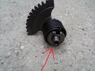

Salve a tutti ragazzi come da titolo volevo sapere delle informazioni su 2 spessori.
Nella foto in basso, nell'asse della mezzaluna della messa in moto non so se ci va una specie di rondella che fa da spessore.

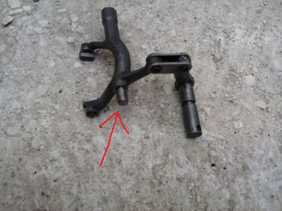

Mentre in questa altra foto sono sicuro che va messo uno spessore o rasamento, che pero allo smontare e stato perso o non cera proprio.
64,6 KB
quindi volevo sapere delle misure o qualcosa da adattare, ho provato con una semplice rondella ma è troppo spessa.

nella prima no nell'altra si.

Si. per il selettore del cambio serve una molla a rasamento.
Non puoi adattare nulla,serve proprio quella perché è molto
sottile ma non è piatta. Ha un profilo che serve a diminuire
i giochi dell'albero.
Ti tocca trovarla

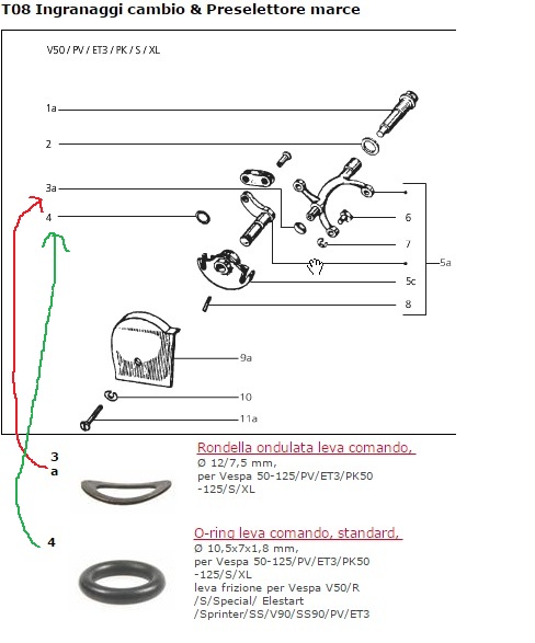

Per caso e questa qui
26,02 KB
No... quella va sul comando al manubrio
Secondo me puoi trovarla da p4scoli o SIP
Teo

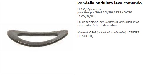

Ragà ne siamo sicuri che val al comando del manubrio deve essere di un diametro maggiore no?
Io lo trovata da sip
62,66 KB
da notare il diametro dell o-ring che va messo al preselettore che simile a quello dello spessore.

Inserito il - 01/11/2014 : 21:55:06  Mostra Profilo Invia a teocarper un Messaggio Privato
ho sbagliato a leggere il diametro
la rondella è corretta
Teo

A me sembra che sia quella proprio

Inserito il - 02/11/2014 : 16:36:05  Mostra Profilo Invia a mauyblade un Messaggio Privato
Esatto!

Inserito il - 02/11/2014 : 19:02:19  Mostra Profilo Invia a pepperr un Messaggio Privato
Ok Grazie tanto :) e come viene montata?

Inserito il - 07/11/2014 : 12:26:36  Mostra Profilo Invia a mauyblade un Messaggio Privato
Il senso del montaggio non è importante, in quanto le due sedi di appoggio sono uguali!
Io comunque l'ho montata proprio come indicata nella figura sopra.
Cioè a bordi in su!
