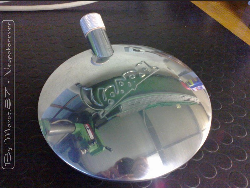

Buongiorno a tutti, è da un pò che in effetti non apro più una discussione tutta mia e spero di far cosa gradita nel presentarvi il frutto di tanto lavoro e passione riposta nel creare un accessorio un pò particolare per vespe anni 50-60 con cerchi da 8"... In effetti l'idea non è nuova, già Simone aveva creato per la faro basso di Ele un accessorio molto simile... Preso spunto un pò da quello e da dalle pochissime foto di serbatoi originali trovate online e fatte in giro per fiere e mercatini, abbiamo tentato di crearne una versione migiorata se così si può dire, un pò più capiente e forse meno artistica e più fedele alle linee degli originali, sia per estetica che per fattura a livello di attacchi e dettagli. Ve la presento finita... Spero vi piaccia... Se qualcuno ne volesse uno per la proria vespozza mi faccia sapere...
 150,39 KB

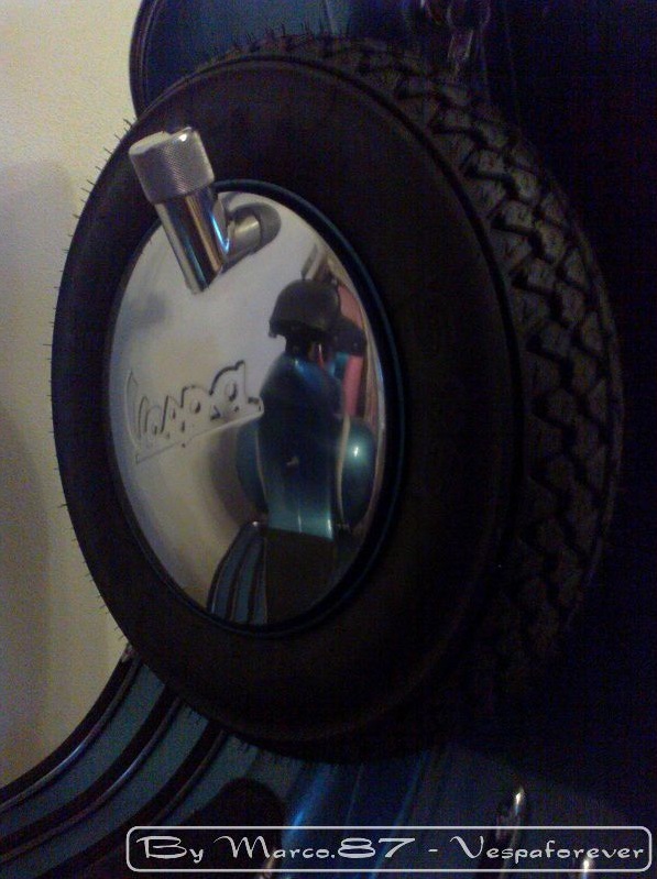

E montata sulla mia vbb1...
 140,33 KB

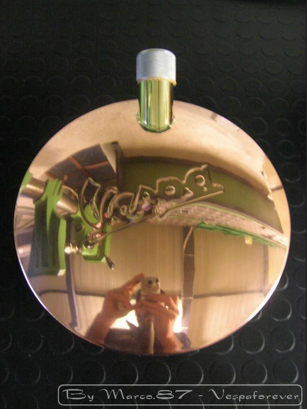

La versione sopra è interamente in alluminio, lucidato a specchio... Ne abbiamo creata anche una seconda versione, rame e ottone, interamente saldata a castolin, di cui allego la foto a seguire, pronta per andare in cromatura... Appena tornerà vi aggiorno con il risultato finale...
 126,19 KB

Dai spara... Ti dico solo che rispetto a quello che viene chiesto dai vari ricambisti per serbatoi in ferro verniciato fatti in serie che nulla hanno a che vedere con un originale non è un prezzo esagerato, anzi... Certo, non costa come un serbatoio di una 50 special ma nemmeno 800 euro come qualcuno chiedeva in fiera per un originale mezzo marcio e con tanto di bozza grande come un arancia compresa nel prezzo... Per la fattura sia la versione in alluminio, sia quella in rame sono fatte interamente a mano, boccole, tappo, manicotto torniti a mano, guarnizione fustellata a mano e tutto saldato a cannello ossigeno acetilene, vecchia scuola insomma...

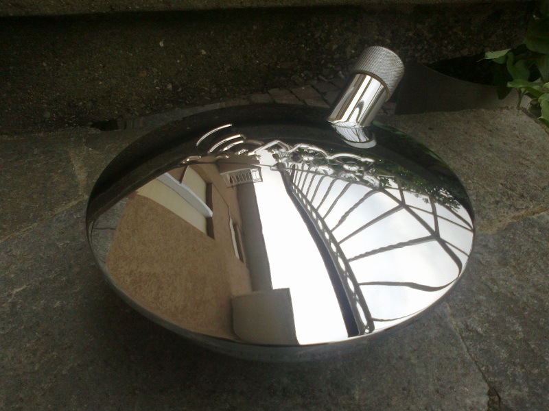

Ecco qui, ritirata oggi dalla cromatura la versione in rame e ottone... Per la capienza ci stanno esattamente 2 lt di miscela se riempito normalmente, 2.1 lt se riempito fino all'orlo.
