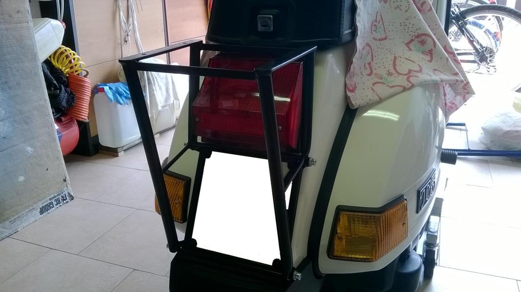

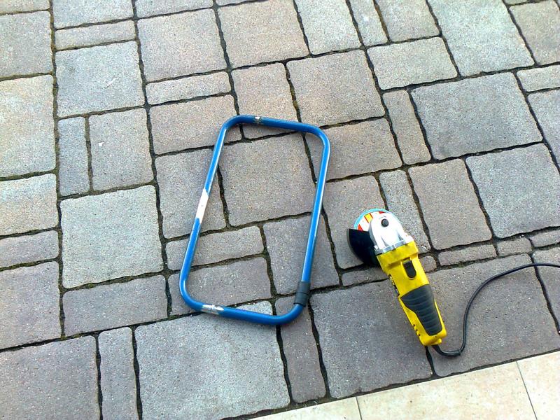

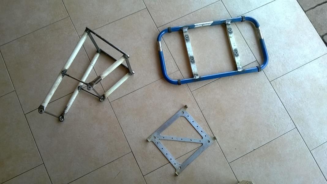

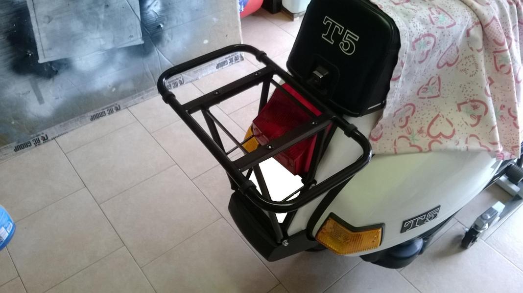

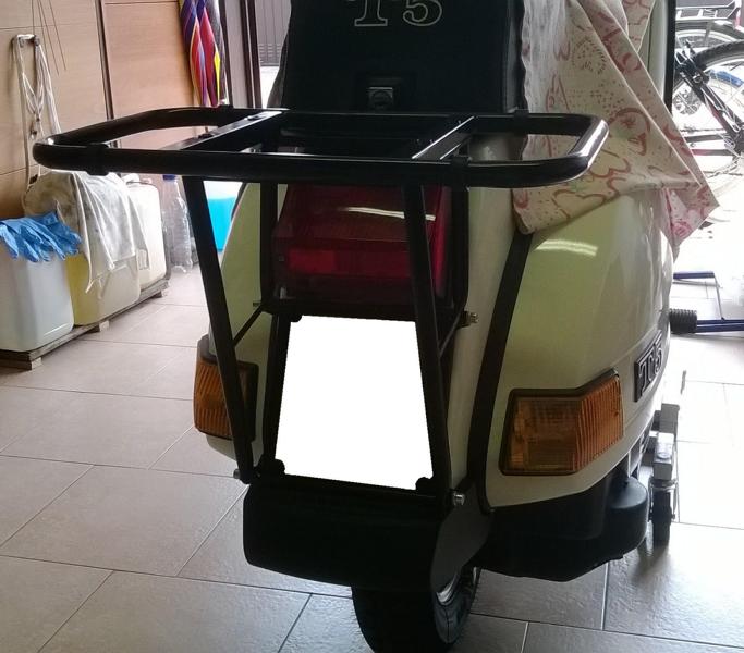

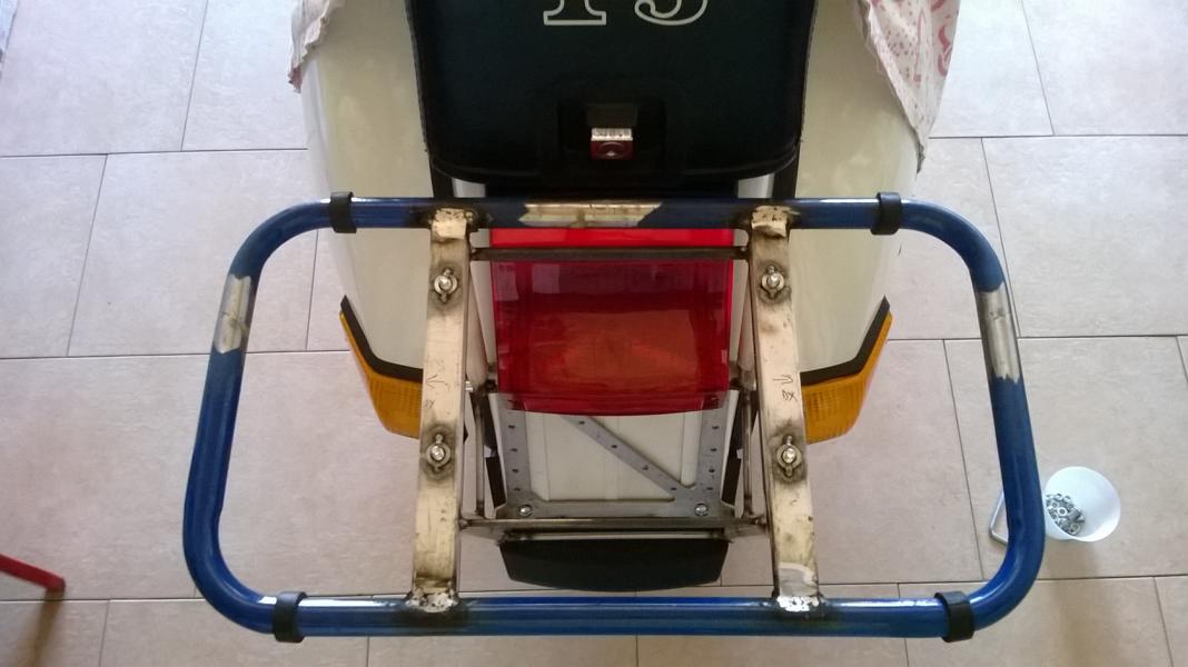

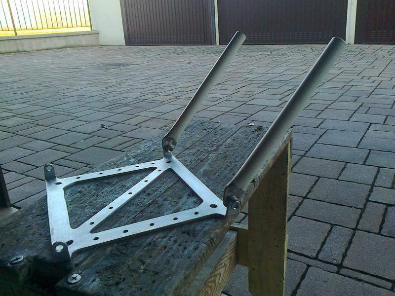

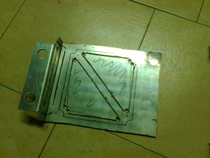

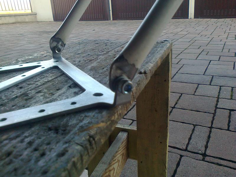

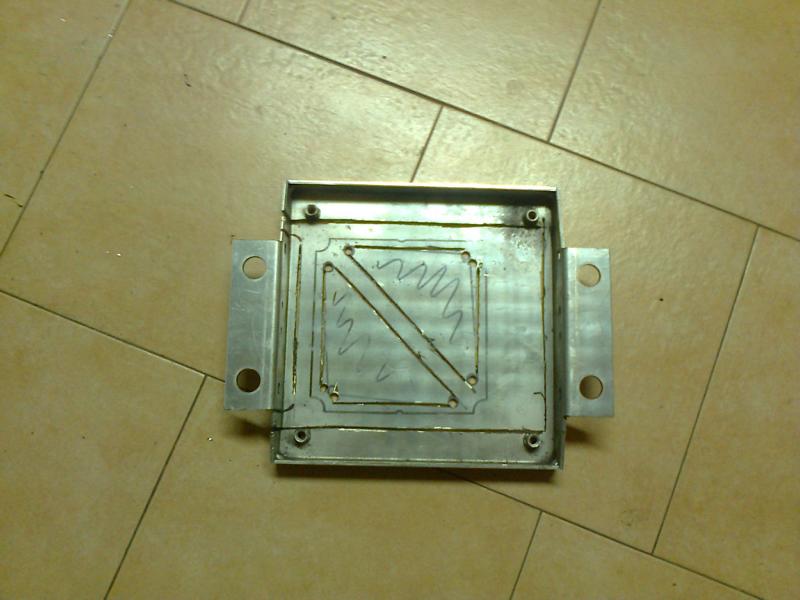

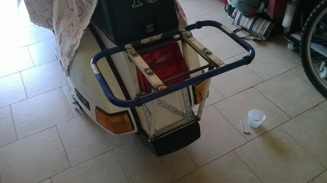

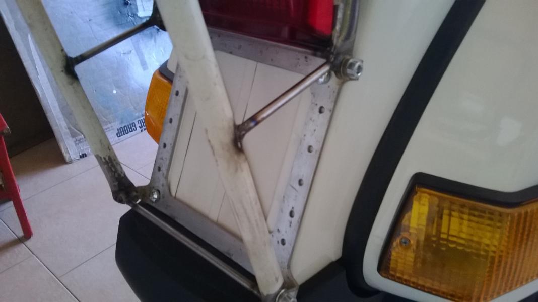

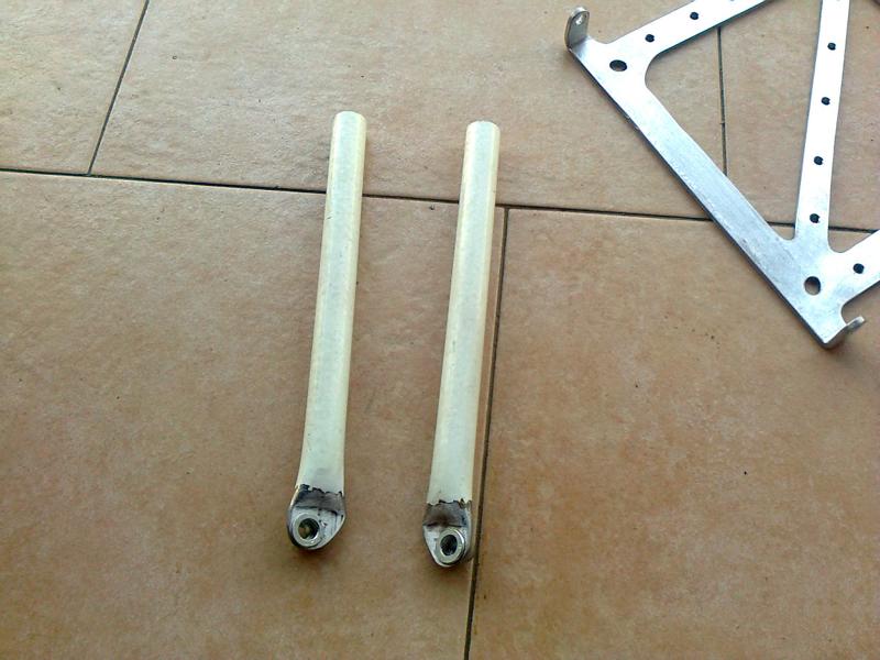

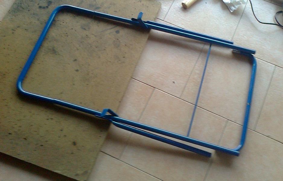

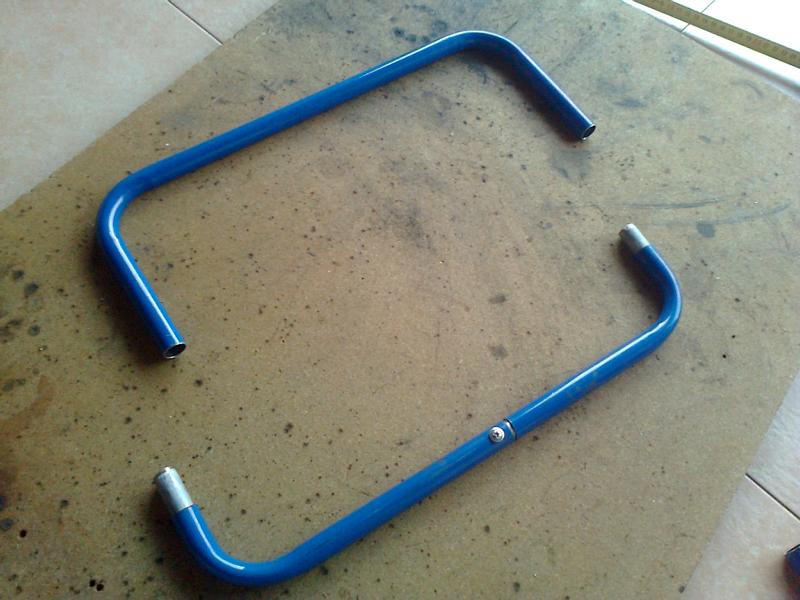

Ciao ragazzi ho deciso di postare una delle mie tante invenzioni  Siccome io non amo particolarmente i portapacchi, non tanto x l'accessorio in sè (comunque dal tocco vintage) ma piuttosto la loro prepotente presenza che disturba la linea sinuosa e senza fronzoli della Vespa, che è bella come mamma Piaggio l'ha fatta.   A tal proposito ho pensato di creare un portapacchi; prima di tutto, fatto (come tutte le mie invenzioni) con materiale reciclato ed a costo zero , e poi che fosse su misura, ma soprattutto compatto e smontabile in un millisecondo, in modo da toglierlo ad esempio, alla fine di un viaggio, una volta giunti "in albergo", e poter girare con la mia Belva, libero e senza "ponteggi" appesi .
Cosa ne pensate?

 73,68 KB prima era un portarotololone di carta da officina...

Se ho capito bene per toglierlo devi svitare quattro viti. Giusto? simpatico!

Si Mauy ci vuole una brugola da 5, inizialmente volevo mettere 4 pomellini ma poi ho optato x qualcosa di più sicuro da poter tirare come si deve ... |

| non ti piace il porta pacchi e ha creato un ponteggio da muratori, ingegnioso puo andare. |

Infatti l'idea è quella di avere qualcosa di robusto da utilizzare per il vero scopo cioè portabagagli e toglierlo il prima possibile senza fatica. Grazie ragazzi per i complimenti mi fa piacere che vi piace..  |
