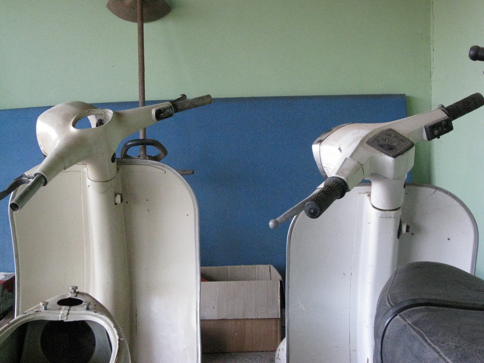

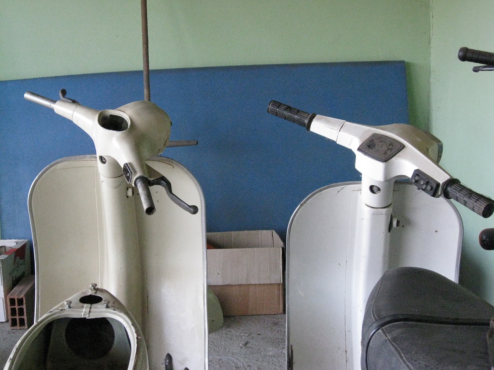

ciao a tutti è un pò che non scrivo, sto smontando una vespa per il restauro, noto che ha più sterzo quando il manubrio sta sulla destra... come notate anche nell'immagine, rispetto alla special, rimane più sterzata sulla destra (seconda foto), mentre verso sinistra pare essere in linea con la special (prima foto)...
249,52 KB
262,58 KB
E' normale, o c'è qualcosa di storto nel piantone? se si come intervenire?
Ringrazio!

Risolto se volete si può chiudere!

Vuoi renderci partecipi della soluzione?

vabbè risolto è una parola grossa ehehhe... però ho capito dove sta il problema e precisamente dove va a battuta il dentino della forcella, dove lo sterzo si blocca, la zona è leggermente deformata dando più sterzo verso destra.. se ne occuperà il carrozziere
