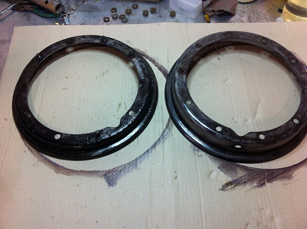

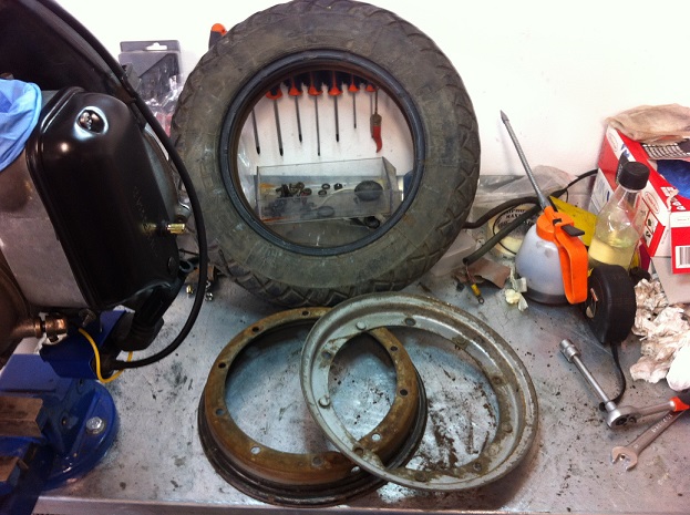

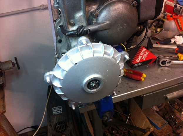

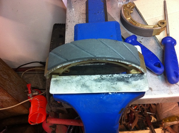

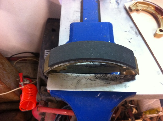

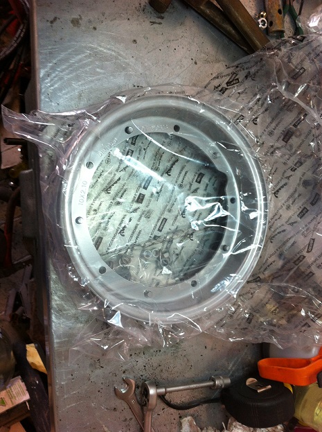

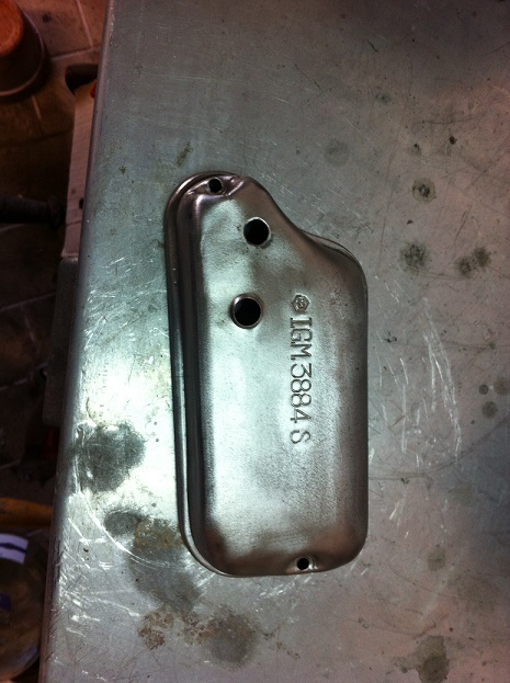

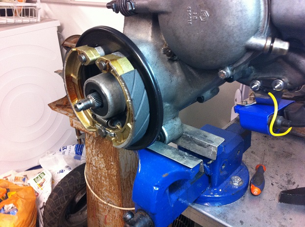

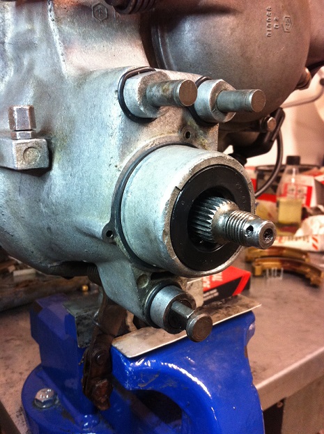

Motore ufficialmente finito, ora si passa alla vespa.

È la prima volta che vedo il ferodo delle ganasce lavorato in quel modo, dovrebbe portare qualche beneficio
Se ci credi veramente ce la puoi fare...
JasonPX
Jasonpx3
Città: Bari
2190 Messaggi
Inserito il - 23/01/2015 : 21:32:14  Mostra Profilo Invia a JasonPX un Messaggio Privato
Se non erro, ricordi da bambino, lo faceva anche mio zio meccanico quando cambiava le ganasce alla macchina di mio papà, lo faceva per levare la prima patina in modo da permettere subito una frenata migliore, e faceva quei tagli per evitare che nel surriscaldamento si incollassero.
Ripeto sono ricordi da bambino, correggetemi se sbaglio
greenpx
p125x
Prov.: Catanzaro
Città: lamezia terme
490 Messaggi
Inserito il - 23/01/2015 : 21:38:41  Mostra Profilo Invia a greenpx un Messaggio Privato
E direi proprio di sì Andre
Io questa modifica l'ho fatta in tempi non sostetti, negli anni ottanta quando con la mia PK mi divertivo a guadare un fiume, osservando i dischi delle moto che avevano gli intagli creati per espellere meglio l'acqua e lo sporco mi dissi: perchè non deve funzionare con le ganasce
Allora di corsa al fiume a misurare i metri che occorrevano coi freni bagnati prima che cominciassero a funzionare, e mi sono segnato il posto. Poi a casa a fare la modifica e di nuovo al fiume e con grande soddisfazione i freni hanno cominciato a far presa almeno 150- 200 metri prima
Test empirico ma efficace, da allora ho sempre intagliato le ganasce e anche altri mi hanno confermato che la cosa funziona

infatti molte ganasce vengono fabbricate e vendute già con gli intagli.

Caspita quella del guado con la Vespa mi mancava
Un test degno di una TAP
Inserito il - 23/01/2015 : 22:51:42  Mostra Profilo Invia a 150 un Messaggio Privato
in effetti i tagli sono fatti per una maggior frenata con l'acqua,e riferito al ferodo non all'asfalto,occhio per quello sempre prudenza.
