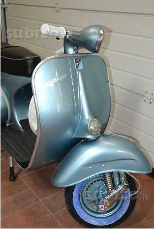

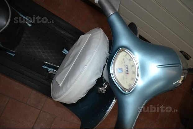

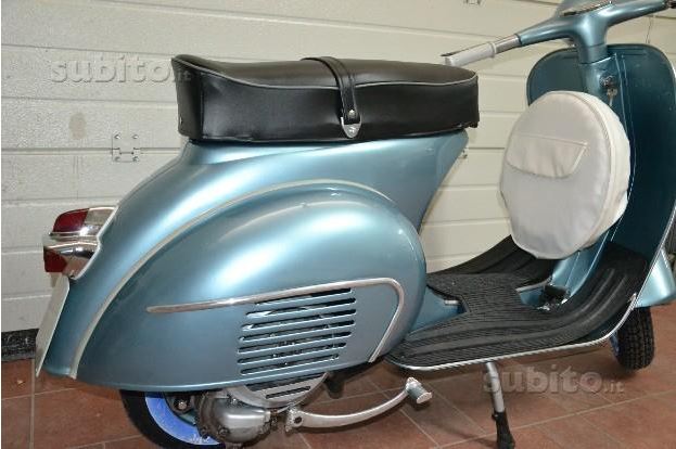

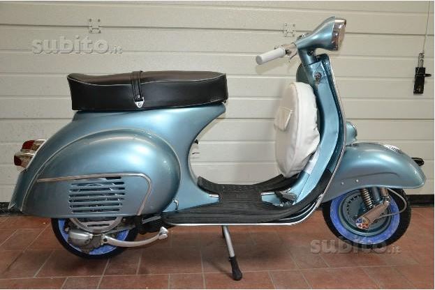

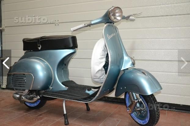

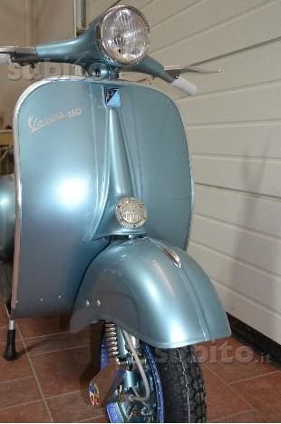

Ciao ragazzi, sto valutando l'idea di prendere questa vespa vbb1t telaio n. 25xxx documenti originali completi, non radiata, da passaggio. La mia intenzione è quella di avere un mezzo il più originale possibile e da poter iscrivere FMI.
Vorrei sentire i vostri pareri sulla vespa positivi e/o negativi che siano.

Bella,
dipende da quanto la pagherai,
perchè per la FMI dovresti almeno rifare il fondo del giusto colore (mi sembra sia nero adesso)
mettere la sella singola più il portapacchi dietro, cambiare i pneumatici, ecc...
insomma, deve diventare (anche se in realtà molte cose sono opinabili) come la vedi su Vespa Tecnica

vorrei qualcosa il più possibile originale, l'iscrizione so che non è fondamentale, ma vorrei passarmi questo "sfizio" della targhetta oro da applicare sulla Vespa...
i fregi sulle pance per esempio non sono sicuro che ci andassero, la sella è sicuramente da sostituire ecc...

Di lavoro sul mezzo in questione ce n'è decisamente tanto per ripostarlo all'originalità... I fregi sulle pance su un telaio 25xxx non vanno, per applicarli avranno bucato o incollato? In ogni caso è un danno da riparare... La sella va sostituita con la singola e relativo portapacchi, con o senza cuscino sopra, tappetino e copertina ruota di scorta eliminati, gomme a fascia bianca per alcuni sono più "eleganti", per me semplicemente sbagliate, S83 su una vbb sono d'obbligo. Inoltre dalle foto manca il gommotto sulla pedalina messa in moto, il coperchio del mozzo anteriore non è originale, idem il clacson e il bloccasterzo che dalle chiavi è indiscutibilmente robaccia indiana... Il supporto ruota di scorta inoltre va in tinta e non grigio. Ci aggiungo anche che da quel poco che vedo il motore non sembra essere stato curato moltissimo nel restauro... Questo è il tutto... Senza vedere ovviamente il mezzo da vicino, il che porterebbe sicuramente a far lievitare il prezzo per rimetterla in condizioni di originalità assoluta in quanto verrebbero fuori dettagli che dalle foto non si vedono (fari marcati siem, punzonatura scarico, manopole e parti in gomma di scarsa qualità ecc.)
Ah dimenticavo... La marmitta va in virato oro e non nera.
Se la vuoi prendere, ammesso che abbia doc in regola, non ci spenderei più di 3000 euro incluso il passaggio.
