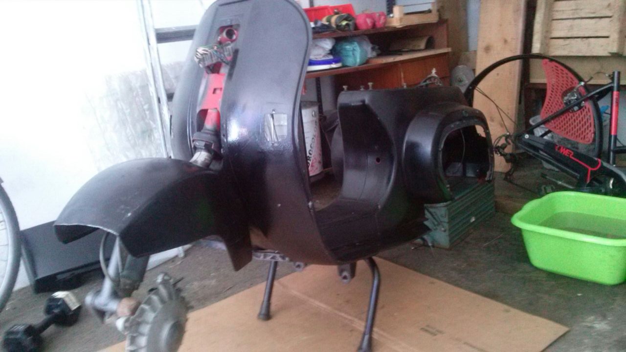

Dopo il furto della mia vespa e un primo momento di demoralizzazione mi sto accingendo a tornare in pista con un pk s che dormiva in garage.
La vespa era smontata quasi completamente, solo il motore era chiuso (ho controllato e monta i rapporti 22-63) e mi sono accinto a procedere finalmente con il rimontaggio (un restauro sarebbe decisamente troppo impegnativo sia in termini economici sia in termini di tempo).
Apro questo topic in modo da condividere con voi gioie, dolori e soprattutto i miei mille dubbi . Non mi interessa fare una vespa bella, ma soprattutto funzionale da usare quotidianamente.
Bando alle ciance e via con le foto. A presto.

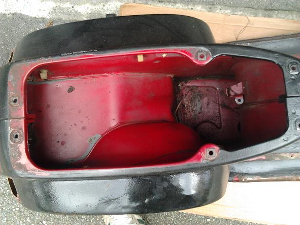

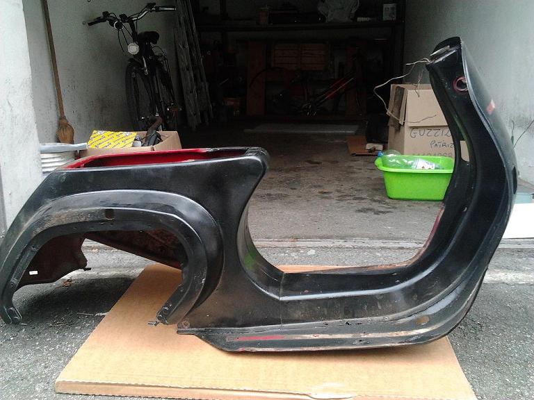

Situazione iniziale:
133,86 KB
88,22 KB
Ottima verniciatura a bomboletta

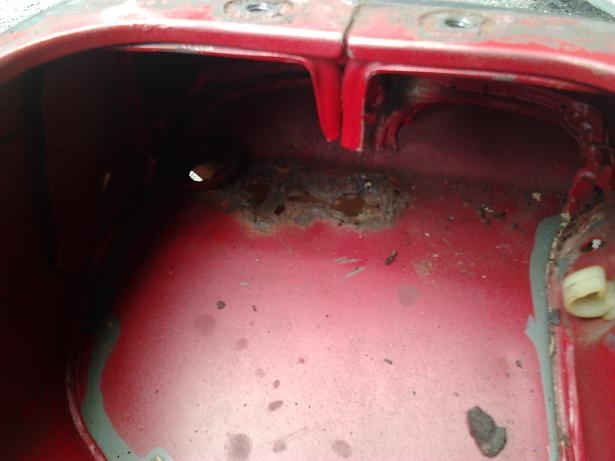

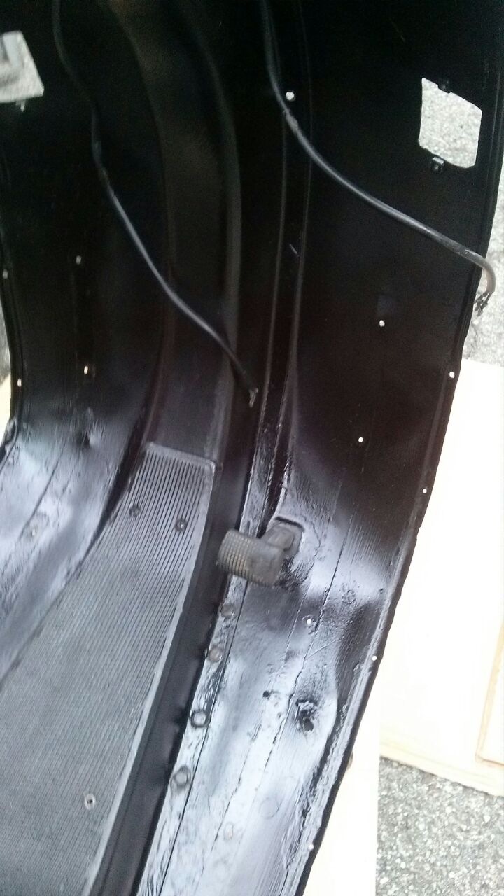

bruttissima ruggine in zona ammortizzatore...ho risolto saldando una lastra metallica spessa 5 mm sotto e passando antiruggine nella zona trattata ... non è il massimo però non dovrebbe dare problemi (spero)

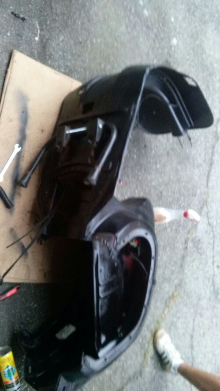

montaggio cavalletto e freno posteriore
95,66 KB
125,83 KB

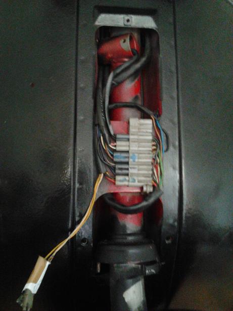

passaggio del cablaggio elettrico (sperando che non dia problemi perchè non ho avuto modo di verificarlo)

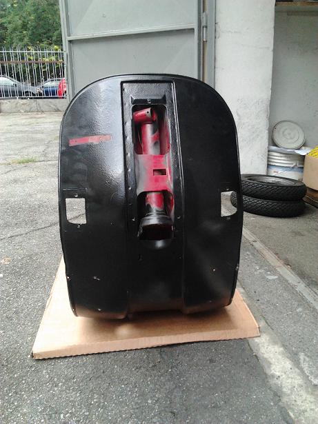

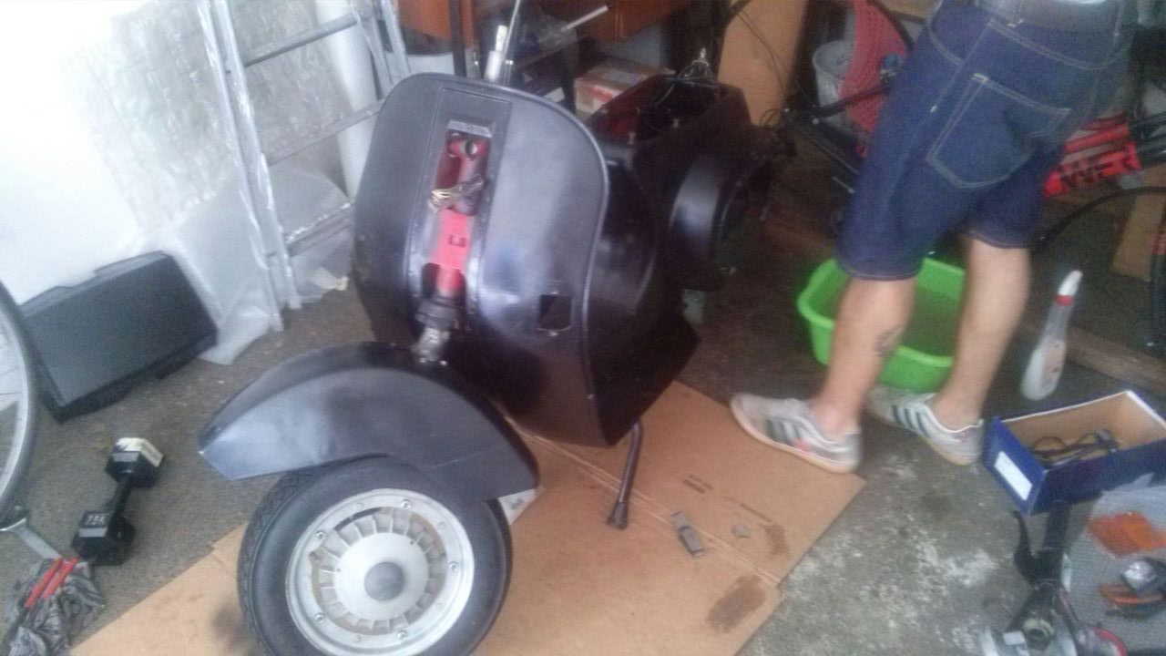

montaggio piantone (appena ho un po' di tempo per fotograferlo partirò col primo dubbio sull'ammortizzatore anteriore che era già montato ma non credo che stia come dovrebbe)

A voi la parola, bastonatemi pure

Nessuna bastonata
ma solo una considerazione!
visto che era già completamente smontata e visto le condizioni del telaio
non ti conveniva sistemare almeno quello! Adesso se un giorno deciderai di effettuare un restauro completo ti toccherà rismontsre tutto!
ciauu

Inserito il - 04/09/2014 : 09:45:52  Mostra Profilo Invia a rudeboy un Messaggio Privato
Hai ragione, purtroppo le possibilità economiche ora sono quelle che sono e diciamo che l'unica scelta possibile era un recupero di questo tipo
Ora l'obiettivo è di fare un qualcosa di funzionale e affidabile e poi chissà
A presto con gli aggiornamenti, ciao
