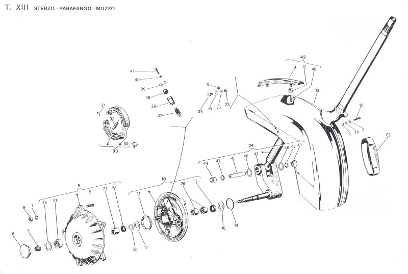

Inserito il - 30/08/2014 : 14:55:30  Mostra Profilo  Visita l'Homepage di mimmo  Clicca per vedere l'indirizzo MSN di mimmo Invia a mimmo un Messaggio Privato
non serve una pressa, ma va revisionata immediatamente (esperienza personale)
80,33 KB
sostituisci i pezzi 14,15 e 16

Ciao Mimmo, ho tolto i pezzi 14,15,16 e ho notato che:
- Se rimetto il sieger 20 nella sua sede (avendo tolto tutto dal perno)il sieger stesso balla
-Se infilo il tamburo senza su i 14,15,16, il tamburo balla, quindi tra i pezzi 26 e perno c'è gioco.
E' normale?
Se dovessi sostituire anche i 26, servirebbe un estrattore?
In caso contrario come dovrei procedere?
L'or 14 non ha una sede che lo tenga in posizione, in fase di montaggio come dovrei fare per tenerlo centrato?
Il paraolio 15 lo ricaccio dentro con un martello, dopo averlo ingrassato, o c,è un metodo + idoneo?
La rondella 16 è giusto che abbia un diametro pari a quello interno del 14 e uno spessore di circa la metà di quello dell'or stesso?
Scusa se approfitto oltre misura, ma domani dovrei riassemblare il tutto, e ho 1000 dubbi e paura di combinare caxxate.
