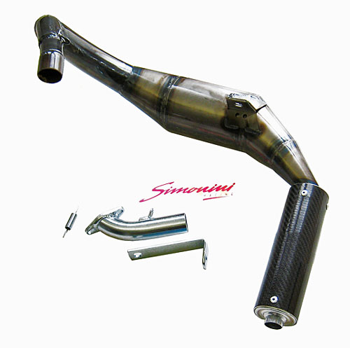

buon giorno! in conclusione di un lungo restauro della mia special sono arrivato al putno di scegliere l'espansione! la simonini d&f (vedi foto) si puo montare su vespa special? ho letto 100 pareri contrastanti e sinceramente non so più cosa pensare! chiedo aiuto a voi! grazie

articolo 40308 vedi catalogo modello per special 40 309 modello per PK
ma se non dici la tua configurazione non so se può andar bene considera che
quella marmitta e' fatta per fasature alte cioè svuota molto ai
bassi regimi

102 pinasco
carburatore 19 dell'orto
carter per ora originale ma in programma sostituzione albero, rapporti e un nuovo gruppo termico..
io la d&f la avevo puntata per estetica, prezzo e qualità sonore..

se vuoi sfruttare quella marmitta avrai bisogno di lavorare il
GT per una fase di scarico di almeno 180 gradi e mantenere travasi
non troppo alti altrimenti muore sotto e un albero adeguatamente anticipato.
Utile un carburatore 24 e una valvola adeguatamente allungata e allargata.
terzo lavora sullo squish la compressione e istalla una primaria 24/72 DD
