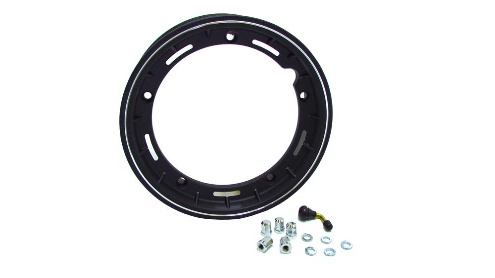

se vuoi io ho 2 cerchi in lega tubeless per vespa non scomponibile da dar via, se t interessa scrivimi, il modello è questo
31,82 KB
li do per pochissimo perchè presi sbagliati, su ape non vanno bene
31,82 KB
A me servono grigi, marca sip, dimensioni 2.10...corrispondono?

0m8r4 ha scritto:
A me servono grigi...
Secondo me son neri...
