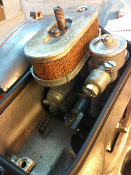

Inserito il - 28/07/2014 : 22:02:59  Mostra Profilo Invia a Ila un Messaggio Privato
sono queste per caso le due viti per il fissaggio del filtro aria?
teocarper
Teocarper
Città: Crema
699 Messaggi
Inserito il - 29/07/2014 : 10:52:08  Mostra Profilo Invia a teocarper un Messaggio Privato
La vite che hai postato in foto è quella in fondo che fissa il filtro insieme alla prima vite a taglio, mentre in mezzo ci va vite e molla del minimo
