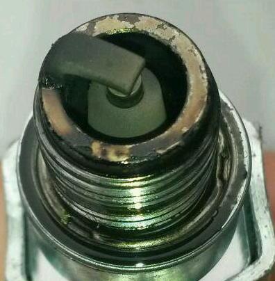

mi sono arrivati i getti del massimo e con un 100, olio sintetico 2% la candela NGK é grigio scuro ma non troppo. Sembra carburata bene al massimo siccome le NGK tendono spesso sul grigio invece del marrone.
Il problema é da apertura 1/8 fino a poco meno di metį, é molto grassa e in partenza quasi si spegne. in viaggio é ruvida e borbotta. abbassando lo spillo gradualmente fino al massimo possibile ora va meglio ma ancora grassa.
basta cambiare getto del minimo o non influisce piu a quell`apertura e mi tocca a provare altri spilli ?
in foto sembra verde per colpa del flash, ma in realtį é grigio
