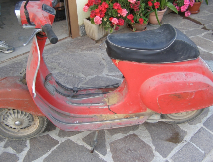

Salve a tutti, sto restaurando una vespa per un amico, e mi serve sapere il codice colore di questo rosso.
la vespa è una seconda serie del 1973, con quale rosso usciva nel 73?
ecco un paio di foto...
342,96 KB
243,08 KB
grazie,
JasonPX
Jasonpx3
Città: Bari
2190 Messaggi
Inserito il - 30/06/2014 : 13:28:06  Mostra Profilo Invia a JasonPX un Messaggio Privato
Allora il rosso previsto per la special seconda serie nel 73 erano:
Rosso corallo codice piaggio 811 riferimento max meyer 1.298.5811
Rosso codice piaggio 847 riferimento max meyer 1.298.5847
Rosso corsa codice piaggio 806 riferimento max meyer 1.298.5.806
Quella in foto a me potrebbe sembrare un rosso corsa spero di esserti stato utile

a me sembra un rosso corallo,

Domenica ho un megaraduno (l'anno scorso 900 iscritti) e mi è venuta l'idea di portare la leva del cambio lucidata e confrontare il colore con le varie special rosse che troverò...
poi basta chiedere il codice al propietario.

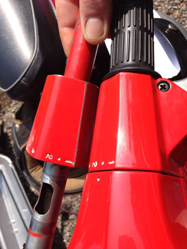

Rieccomi con la soluzione, al raduno di Domenica mi sono portato la leva del cambio e ho fatto passare alcune special rosse.
il colore è un rosso corsa!!

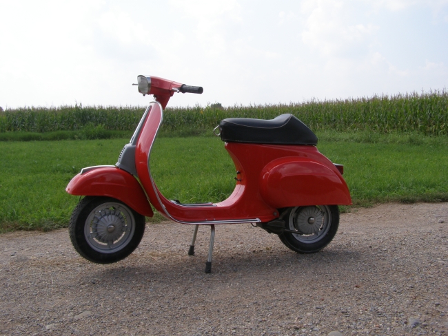

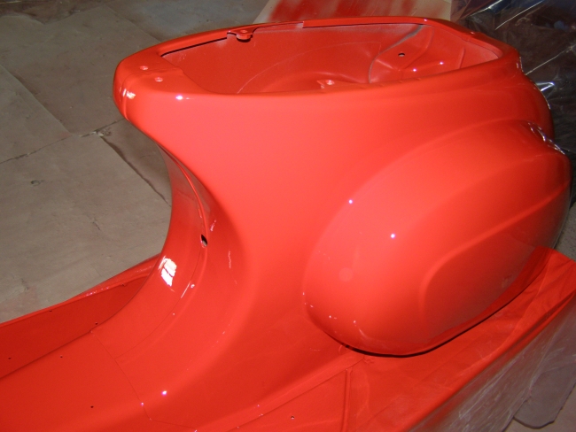

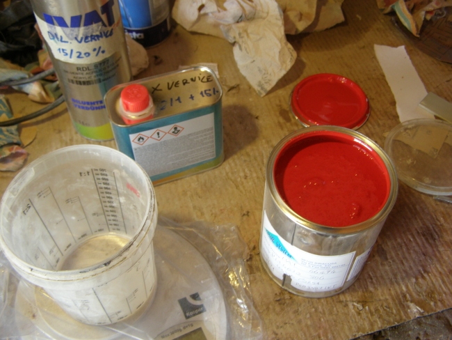

Aggiornamento! la vespa è finita!
Questo è il primo restauro dove mi sono occupato anche della verniciatura, e ne vado molto fiero del risultato..
Grazie ragazzi per la dritta!
Rosso corsa 806
